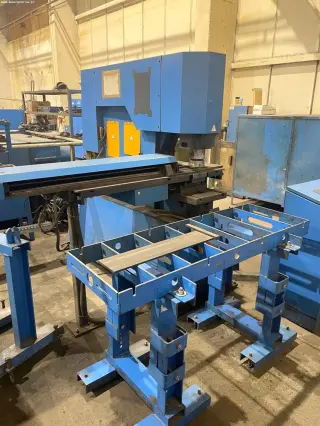

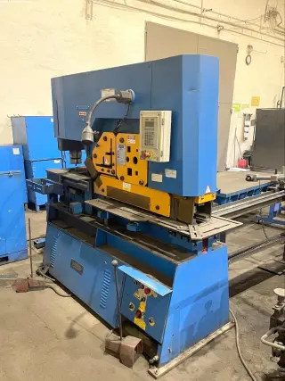

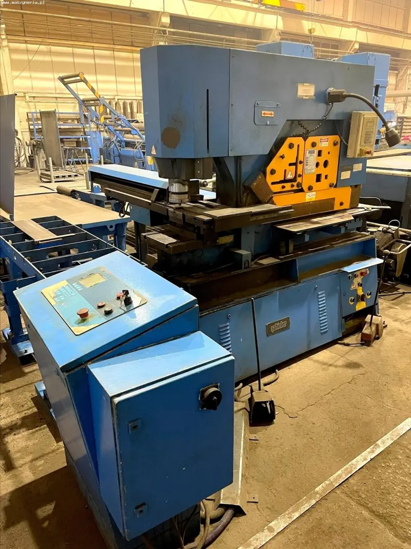

Пресс-ножницы SAHINLER HKM 115 была построена в Турции компанией Şahinler Metal Makina Endüstri A.Ş.
Технические характеристики пресс-ножницы SAHINLER HKM 115
Общие данные
  1. максимальное усилие прессования: 115 т
  2. количество рабочих мест: 5
  3. количество гидравлических цилиндров: 2
  4. панель управления: LENZE H315
  5. ножной переключатель
  6. освещение рабочей зоны
  7. общая мощность: 11 кВт
  8. электропитание: 400 V
  9. размеры (Д х Ш х В): ок. 2040 x 950 x 2180 мм
  10. вес машины SAHINLER HKM 115: ок. 2900 кг
Станция для стрижки плоского прутка
  1. размеры плоского прутка: 380 x 25 мм; 600 x 15 мм
Станция для стрижки углового прутка
  1. размеры углового прутка (стрижка под углом 90°): 150 x 150 x 16 мм
  2. размеры углового прутка (стрижка под углом 45°): 80 x 80 x 10 мм
Станция для резки квадратных и цельных прутков
  1. диаметр цельного прутка: ø 55 мм
  2. диаметр квадратного прутка: 50 мм
Станция пробивки отверстий
  1. максимальный диаметр отверстия (толщина заготовки 26 мм): 34 мм
  2. максимальный диаметр отверстия (толщина заготовки 16 мм): 55 мм
  3. глубина горловины: прибл. 355 мм
Станция для вырезания углов
  1. максимальная толщина заготовки: 13 мм
