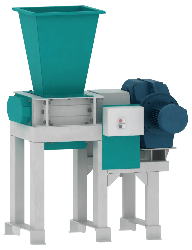

Шредер промышленный ИШМ-220-300 (Минимальный)
- Скидка 10 % — при оплате наличными.
- Цена ниже? — пришлите предложение конкурента, и мы пересмотрим стоимость.
| Размер камеры измельчения | 310 х 430 мм. |
| Суммарная потребляемая мощность | 11; 15; 18,5; 22 кВт 380 В (в зависимости от мощности двигателя) |
| Производительность зависит от материала (кг/час) | До 200 кг/час |
| Мощность двигателя (кВт.) | 11; 15; 18,5; 22 кВт 380 В |
| Вес (кг.) | 600 кг. |
| Количество двигателей | 1 шт. |
| Габариты ДхШхВ (мм.) | 1300 х 800 х 1460 мм. |
| Количество редукторов | 1 шт. |
| Тип измельчителя | Двух вальный измельчитель с дисковыми фрезами |
| Количество валов | 2 шт. |
| Диаметр фрез | 225 мм. |
| Количество фрез | Подбирается под исходное сырьё, требуемую фракцию и необходимую производительность |
| Количество зубьев на одной фрезе | Подбирается под исходное сырьё, требуемую фракцию и необходимую производительность |
| Материал фрез | Высоколегированная сталь под ваше требование |
| Получаемая фракция на выходе | от 6 до 100 мм. (зависит от параметров фрез) |
| Комплектация | Кабель для подключения питания 380 В (5м) Съёмная загрузочная горловина Шкаф управления |
| Цветовая схема покраски оборудования | Оранжево-синяя / бело-бирюзовая |
| Производитель | ООО "Гамма инструмент" |
| Страна производства | Россия |
Шредер двухвальный ИШМ – это оборудование с двумя роторами для измельчения отходов. Оно эффективно захватывает материал, направляя его в сторону ножей и проводит измельчение.
Оборудование обладает высоким качеством сборки и большим ресурсным запасом. Модель способна работать в тяжелых условиях эксплуатации и не требует больших расходов на обслуживание.
Принцип действия основан на загрузке материала в специальное окно и прохождении сырья между двумя валами, которые вращаются навстречу друг другу. Валы обладают режущими дисками с зубцами. Конструкция оснащена боковыми накладками, которые очищают ножи и обеспечивают продуктивное ссыпание измельченного материала вниз.
Шредеры являются важным оборудованием в различных отраслях, где требуется измельчение или разрушение материалов. Они помогают уменьшить объем отходов, обеспечить безопасность и повысить эффективность процессов переработки и утилизации.
Принцип работы шредера заключается в том, что материал загружается внутрь устройства, где находятся режущие элементы, такие как ножи, лезвия или зубья. Затем, при помощи двигателя или другого источника энергии, режущие элементы начинают вращаться или двигаться внутри устройства, разрезая или измельчая материал на более мелкие части. Полученные фрагменты могут быть различной формы и размера в зависимости от типа и настроек шредера.
Ножи данного шредера изготовлены из высокопрочной и износостойкой марки стали. Так же присутствует шкаф управления с тремя уровнями защиты шредера.
Технические характеристики соответствуют техническим требованиям заказчика данного шредера.
