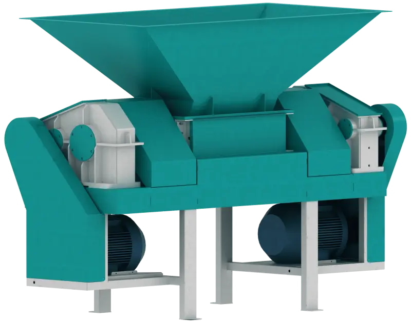

Шредер промышленный ИШМ-220-1000 (Стандартный)
Обновлено 15.05.2026
1019809
| Размер камеры измельчения | 1000 х 600 мм |
| Суммарная потребляемая мощность | 44 кВт 380в 50hz |
| Производительность зависит от материала (кг/час) | до 3000 кг/час (расчет для материала МДФ, пластик литниковый, Тетрапак). Производительность шредера по другим материалам можно уточнить у менеджера. |
| Количество двигателей | 2 шт. |
| Габариты ДхШхВ (мм.) | 3690 х 1550 х 1910 мм |
| Количество редукторов | 2 шт. |
| Количество валов | 2 шт. |
| Диаметр фрез | 300 мм |
| Количество фрез | Подбирается под исходное сырьё, требуемую фракцию и необходимую производительность |
| Количество зубьев на одной фрезе | Подбирается под исходное сырьё, требуемую фракцию и необходимую производительность |
| Материал фрез | Закалённая высоколегированная сталь 65Г |
| Получаемая фракция на выходе | от 6 до 100 мм. (зависит от параметров фрез) |
| Комплектация | электрощит приборов управления, автореверс обратного хода, съемная загрузочная горловина, кабель и силовой разъём |
| Цветовая схема покраски оборудования | Оранжево-синяя / бело-бирюзовая |
| Масса оборудования | 4500 кг |
| Производитель | ООО "Гамма инструмент" |
| Страна производства | Россия |

Шредер промышленный ИШМ‑220‑1000 (Стандартный)
- Надежное решение для измельчения материалов в больших объёмах — промышленный шредер ИШМ‑220‑1000. Подходит для предприятий, которым важна высокая производительность, долговечность оборудования и минимальные затраты на обслуживание.
Принцип работы
- Измельчение происходит за счёт прохождения сырья между двумя валами, вращающимися навстречу друг другу. Процесс включает несколько этапов:
- Загрузка материала через специальное окно.
- Измельчение режущими дисками с зубцами на валах.
- Очистка ножей боковыми накладками — это обеспечивает бесперебойную работу и продуктивное ссыпание измельчённого материала вниз.
