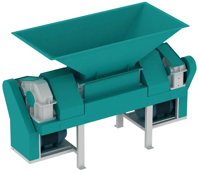

Шредер промышленный ИШМ-220-1500 (Минимальный)
| Размер камеры измельчения | 1600 х 750 мм |
| Суммарная потребляемая мощность | 22; 30; 45; 50; 80 кВт 380 В х2 |
| Производительность зависит от материала (кг/час) | до 5700 кг/час |
| Мощность двигателя (кВт.) | 2 х 22 кВт 380 в |
| Вес (кг.) | 8200 кг. |
| Количество двигателей | 2 шт. |
| Габариты ДхШхВ (мм.) | 4300 х 1570 х 2390 мм. |
| Количество редукторов | 2 шт. |
| Тип измельчителя | Двухвальный с дисковыми фрезами |
| Количество валов | 2 шт. |
| Диаметр фрез | 390 мм. |
| Количество фрез | Подбирается под исходное сырье, требуемую фракцию и необходимую производительность |
| Толщина фрез | Подбирается под исходное сырье, требуемую фракцию и необходимую производительность |
| Количество зубьев на одной фрезе | Подбирается под исходное сырье, требуемую фракцию и необходимую производительность |
| Материал фрез | Высоколегированная сталь |
| Получаемая фракция на выходе | От 6 до 100 мм. в зависимости от параметров фрез |
| Комплектация | Кабель для подключения питания 380 В (15м) Съёмная загрузочная горловина Шкаф управления с 3-мя защитами шредера |
| Цветовая схема покраски оборудования | Оранжево-синяя / бело-бирюзовая |
| Размер загрузочной горловины | 1790 х 1040 х 600 мм. |
| Производитель | ООО "Гамма инструмент" |
| Страна производства | Россия |

Шредер двухвальный ИШМ – это оборудование с двумя роторами для измельчения отходов. Оно эффективно захватывает материал, направляя его в сторону ножей и проводит измельчение.
Оборудование обладает высоким качеством сборки и большим ресурсным запасом. Модель способна работать в тяжелых условиях эксплуатации и не требует больших расходов на обслуживание.
Принцип действия основан на загрузке материала в специальное окно и прохождении сырья между двумя валами, которые вращаются навстречу друг другу. Валы обладают режущими дисками с зубцами. Конструкция оснащена боковыми накладками, которые очищают ножи и обеспечивают продуктивное ссыпание измельченного материала вниз.
