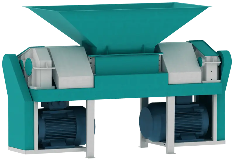

Шредер промышленный ИШМ-220-1500 (Усиленный)
| Размер камеры измельчения | 1600 х 750 мм |
| Суммарная потребляемая мощность | 145 кВт/ч 380 в |
| Производительность зависит от материала (кг/час) | до 8100 кг/час (расчет для материала МДФ, пластик литниковый, Тетрапак). Производительность шредера по другим материалам можно уточнить у менеджера. |
| Мощность двигателя (кВт.) | 2 х 75 кВт 380 в |
| Вес (кг.) | 9420 кг |
| Количество двигателей | 2 шт. |
| Габариты ДхШхВ (мм.) | 4450 х 1690 х 2440 мм. |
| Количество редукторов | 2 шт. |
| Количество валов | 2 шт. |
| Диаметр фрез | 390 мм. |
| Количество фрез | Подбирается под исходное сырье, требуемую фракцию и необходимую производительность |
| Материал фрез | Закалённая высоколегированная сталь 65Г |
| Получаемая фракция на выходе | от 6 до 100 мм. (зависит от параметров фрез) |
| Комплектация | электрощит приборов управления, автореверс обратного хода, съемная загрузочная горловина, кабель и силовой разъём |
| Цветовая схема покраски оборудования | Оранжево-синяя / бело-бирюзовая |
| Размер загрузочной горловины | 1790 х 1040 х 600 мм. |
| Производитель | ООО "Гамма инструмент" |
| Страна производства | Россия |

Шредеры являются важным оборудованием в различных отраслях, где требуется измельчение или разрушение материалов. Они помогают уменьшить объем отходов, обеспечить безопасность и повысить эффективность процессов переработки и утилизации.
Принцип работы шредера заключается в том, что материал загружается внутрь устройства, где находятся режущие элементы, такие как ножи, лезвия или зубья. Затем, при помощи двигателя или другого источника энергии, режущие элементы начинают вращаться или двигаться внутри устройства, разрезая или измельчая материал на более мелкие части. Полученные фрагменты могут быть различной формы и размера в зависимости от типа и настроек шредера.
Ножи данного шредера изготовлены из высокопрочной и износостойкой марки стали. Так же присутствует шкаф управления с тремя уровнями защиты шредера.
Технические характеристики соответствуют техническим требованиям заказчика данного шредера.
