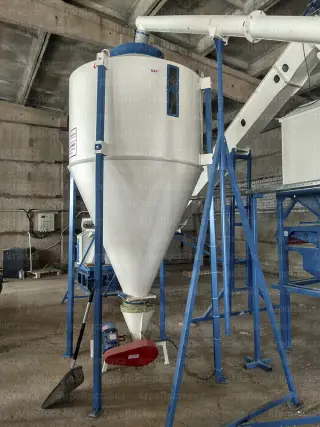

Камерный бункер‑накопитель КБН‑3: решение для систем набивочных пылесосов
Камерный бункер‑накопитель КБН‑3 устраняет ключевую проблему при работе с лёгкими и малоплотными материалами — образование воздушных карманов в таре хранения. Такие карманы препятствуют забору сырья набивочным оборудованием.
Принцип работы
Бункер оснащён автоматизированной системой перемешивания, которая:
  1. эффективно разбивает воздушные карманы в зоне забора материала;
  2. обеспечивает непрерывную подачу сырья к станку;
  3. повышает скорость транспортировки материала в набивочную машину.
Конструктивные особенности
  1. Прочная конструкция — гарантирует долговечность и надёжность эксплуатации.
  2. Раздаточные горловины (1 или несколько в нижней части) — для подключения набивочных машин.
  3. Система загрузки — верхний открытый проём или загрузочный люк с сеткой для сброса воздуха.
  4. Органы управления — расположены на боковой панели для удобного доступа.
  5. Моторизированные лопасти (в нижней части) — подгребают материал к раздаточной горловине, обеспечивая бесперебойную подачу.
  6. Горизонтальные лопасти — позволяют смешивать разные материалы (например, синтешар с дроблёным поролоном).
Преимущества КБН‑3:
  1. надёжность конструкции;
  2. универсальность подключения;
  3. удобство загрузки и управления;
  4. возможность смешивания материалов;
  5. стабильная подача сырья в набивочную машину.
