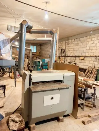

Фрезерно-копировальный станок Balestrini C70/N — итальянское деревообрабатывающее оборудование для двустороннего профилирования мебельных заготовок по копирам-шаблонам. Модель с нижним расположением шпинделей позволяет одновременно обрабатывать две стороны детали, что востребовано при изготовлении элементов стульев, столов и другой деревянной мебели.

⚙️ Технические характеристики
Производитель: Balestrini.
Модель: C70/N.
Страна производства: Италия.
Ширина обработки: 20–350 мм.
Максимальная толщина обработки: 120 мм.
Минимальная длина заготовки: 250 мм.
Диаметр шпинделей: 30 мм.
Частота вращения шпинделей: 8400 об/мин.
Скорость подачи: 1–8 м/мин.
Мощность приводов шпинделей: 2 × 7,5 кВт.
Мощность гидравлического привода подачи: 0,75 кВт.
Диаметр обрезиненных подающих вальцов: 80 мм.
Габариты (Д × Ш × В): 1350 × 1250 × 1100 мм.
Масса: 1080 кг.
