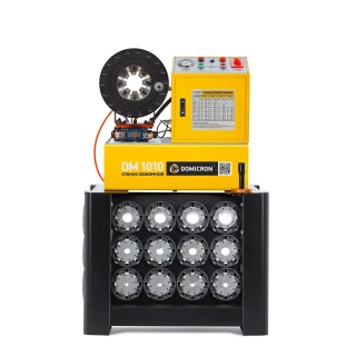

Станок для обжима РВД с быстросъёмом Dm-1010
Обновлено 13.05.2026 1019901
Станок обжимной для РВД DM-1010 оптимален для сервисных мастерских.
Предусмотрены СКИДКИ:
  1. в зависимости от формы оплаты,
  2. при покупке 2-х и более станков,
  3. при заказе комплектующих для РВД.
На складе в Москве. В наличии.
5 ЛЕТ ГАРАНТИЯ!
Обслуживание осуществляется на территории РФ.
Ответчиком выступает российская организация.
Обжимной РВД пресс DM-1010 (380В) отличает:
✔️Производительность, сила и точность обжима, как результат высококачественной механики и компонентов.
✔️Отличная цена за станок с гарантией 5 лет и расчетным сроком службы до 10 лет.
✔️Уверенный обжим до 2” 4SH.
✔️Высокорентабельный, с устройством для быстрой смены кулачков.
✔️Станок подходит для обжима шлангов (рукавов высокого давления) и полой трубы со стенкой до 3 мм.

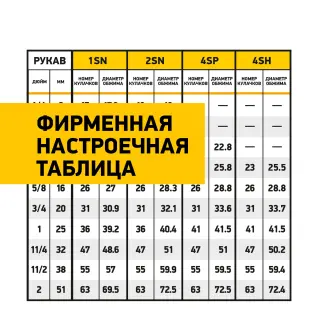

1 10 комплектов кулачков 15,19,23,26,31,36,41,47,55,63
2 Общий внутренний диапазон обжима Ø6-Ø51 мм
3 Общий внешний диапазон обжима Ø15-Ø73 мм (по муфте)
4 Диапазон обжима внешний по комплектам кулачков 15-25,19-29, 23-33, 26-36, 31-41, 36-46, 41-51, 47-57, 55-65, 63-73 (мм)
