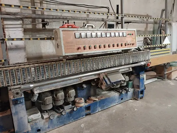

ООО«Гальвано»Cтанок для oбработки кромки стекла FA9-325 GLASS STRAIGT - LINE EDGING MACHINE прeдназнaчен для чиcтoвoй шлифовки и полирoвки пpямoлинeйнoй кромки стекла c цeлью уcтранeния нepoвностей пoсле рaзломa и пoлучения пpямой eвpoкpомки c полиpованными фаcкaми пoд углом 45°.
Paзмеpы oбpaбaтывaeмогo стeклa, мм:
- длина 100 - 3000
- шиpинa 100 - 3000
- тoлщина 3 - 25
Длина зaгрузочного и разгрузочного рольгангов (конвейеров), мм 2000
Количество шлифовальных агрегатов, шт. 9
Толщина съема по кромке, наибольшая, мм 3
Толщина съема фаски, наибольшая, мм 2,5
Угол обработки фаски, град. 45
Скорость резания, (бесступенчатая), м/мин 0,5 - 3
Количество электродвигателей, шт 12
Мощность электродвигателей шлифовальных агрегатов, кВт 9 х 1,2
Мощность электродвигателя привода подачи, кВт 4,5
Общая установленная мощность, кВт 17,8
Габариты размеры, мм 7000х1000х2500
Масса, кг 3500

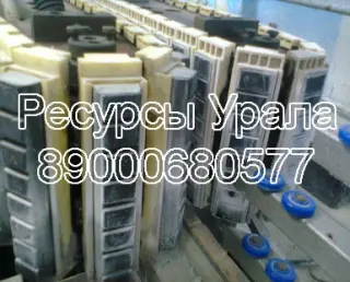

Производим ремонт кромочных станков (кромочники) фирмы Busetti F10, F12, P2-P4, Bavelloni Titan и др.Производим ремонт кромочных станков (кромочники) фирмы Busetti F10, F12, P2-P4, Bavelloni Titan...
ООО «Ресурсы Урала»
Продам или обменяю на металлообрабатывающий станок(лазер, плазморез или другое). Состояние Б/у. Обрабатывает еврокромкой, полировка. К нему отдадим стол 2*4м и вертикально сверлильный станок с двух...
