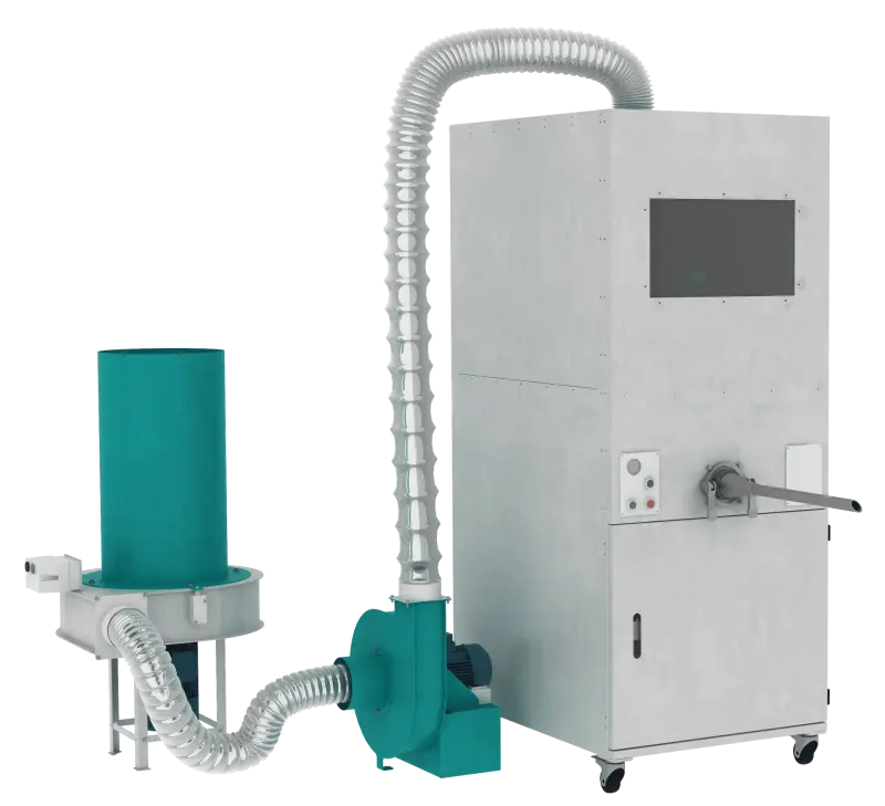

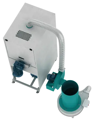

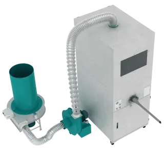

Линия №6 Переработка материалов с последующей набивкой в игрушки и подушки
Обновлено 15.05.2026 1019982
Суммарная потребляемая мощность6.6 кВт
Производительность зависит от материала (кг/час)Измельчение 40 кг/ч / Набивка 360 кг/ч
Получаемая фракция на выходеОт 8 до 40 мм (регулируемая) при измельчении; Мягкие игрушки, одеяла, матрасы, подушки при набивке
КомплектацияРегулируемая по требованию
Цветовая схема покраски оборудованияОранжево-синяя / бело-бирюзовая
Потребляемое питание380в 50hz
Комплекс состоящий из трёх зон:
Зона измельчения:
измельчение регулируемое фракционной сеткой от 8 до 40мм
Зона транспортировки:
предназначен для выведения измельчённого материала из зоны измельчения в зону упаковки
Зона набивки:
необходим для набивки игрушек, подушек, матрасов различным сырьём поступившим в бункер накопитель комплекса.
(НК-1 набивочный комплекс не самостоятельное оборудование, для его управления необходим компрессор, подробности уточняйте у менеджеров)
Комплекс оборудования призван облегчить связывание и построение линий переработки и производства, оборудование комплектуется связующими устройствами (Трубопроводами из ПВХ) для построения линий под ваше производство без лишних действий.
Готовая линия спроектированная под ваши задачи
Линия №6 для набивки подушек представляет собой мини-конвейер, состоящий из связанных пневмотранспортом машин, которые в своей совокупности решают задачу переработки поролона, пенопласта и их обрези и быстрого, качественного наполнения подушек мягким содержимым. Комплекс подходит для производителей одеял, игрушек, обивки для мягкой мебели, спальных мешков и чучел животных, подушек, матрасов.
