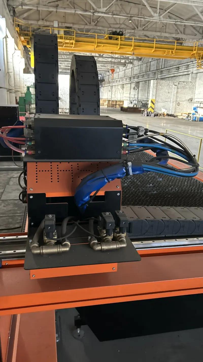

ООО НПО ИНВЕРТОР— это высокоточный промышленный станок с рабочей зоной 2000х6000 мм, предназначенный для линейного и фасонного раскроя листового металла.
HASA CS-3:
| Размеры рабочей зоны | 2000х(3000-18000) мм. |
| Рабочий ход оси Z | 390 мм. |
| Входное напряжение | 220в |
| Вид термической резки | Air/Air, O2/Air, N2/N2, F5/N2, H35/N2, N2/Air |
| Количество суппортов | 1 cуппорт с возможностью установки 2 осей Z для плазменной и газовой резки |
| Точность позиционирования | 0.1мм |
| Скорость холостого перемещения | 20000мм/мин |
| Толщина плазменной резки металла | 0.5 - 160мм определяется источником плазмы |
| Толщина резки металла пропановым резаком | 4 - 250мм определяется источником плазмы |
| Система управления ЧПУ | EDGE Connect |
| Программа раскладки | ProNest CNC |
| Фирменные технологии резки Hypertherm | SureCut™ True Hole® Rapid Part™ |
| Контроль высоты резки плазменной горелки | Автоматический THC по напряжению дуги |
| Габаритные размеры станка без источника | Ширина длина высота 3300х3800х2300мм |
