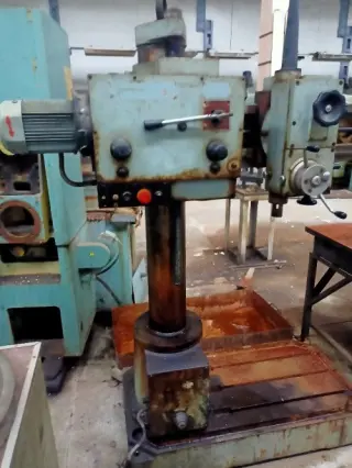

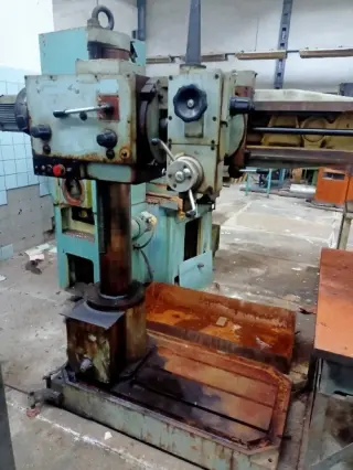

ООО ПКФ «Станкодеталь»✅ Радиально-сверлильный аппарат 2К52 — надежный промышленный станок для металлообработки в рабочем состоянии!
Артикул: 7287
Отличное решение для производства, ремонтного участка, машиностроения, инструментального цеха и бизнеса «под заработок». Станок полностью рабочий, ремонт не требуется — можно запускать в работу сразу после установки.
✔️ Форма оплаты — безналичный расчет без НДС
✔️ Погрузка — да
✔️ Показ в работе — да
Радиально-сверлильный станок 2К52 — это проверенное временем промышленное оборудование, рассчитанное на стабильную ежедневную нагрузку. Станки данной модели ценятся за высокую надежность, простоту обслуживания, точность обработки и универсальность применения.
✅ Состояние хорошее, б/у, полностью рабочее
✅ Все основные узлы исправны
✅ Готов к эксплуатации без дополнительных вложений
✅ Возможна проверка и демонстрация работы перед покупкой
✅ В наличии 2 шт (цена указана за 1 шт)
Преимущества станка 2К52:
✔ Универсальность обработки — выполнение полного комплекса сверлильных операций
✔ Мощная и надежная конструкция
✔ Большой вылет шпинделя для работы с крупногабаритными деталями
✔ Поворот рукава на 360°
✔ Хорошая точность обработки
✔ Простое управление и обслуживание
✔ Подходит как для серийного, так и для единичного производства
✔ Высокая ликвидность оборудования на рынке
Станок предназначен для выполнения операций:
— сверление
— рассверливание
— растачивание
— развертывание
— зенкерование
— нарезание резьбы
Где используется:
— машиностроительные предприятия
— металлообработка
— ремонтные цеха
— инструментальные участки
— производство металлоконструкций
— сервисные мастерские
— заводы и производственные линии
Почему это выгодно?
Радиально-сверлильные станки всегда востребованы на производстве. 2К52 позволяет выполнять широкий спектр операций на одном оборудовании, сокращая затраты на дополнительную технику и ускоряя производство. Отличный вариант как для расширения действующего бизнеса, так и для запуска собственного металлообрабатывающего участка.
⚙️ Технические характеристики:
— Страна производитель: Россия
— Класс точности Н по ГОСТ 8–77
— Диаметр сверления в стали 45: до 25 мм
— Нарезаемая резьба: до М16
— Вылет шпинделя: 300–800 мм
— Перемещение головки по рукаву: 410–900 мм
— Расстояние от шпинделя до плиты: 125–1000 мм
— Вертикальное перемещение рукава: 625 мм
— Ход шпинделя: 250 мм
— Поворот рукава: 360°
— Размер плиты: 800 × 630 мм
— Скорость вращения шпинделя: 63–1600 об/мин
— Количество скоростей: 8
— Рабочие подачи: 0,125 / 0,2 / 0,315 мм/об
— Количество подач: 3
— Крутящий момент: до 90 Н·м
— Усилие подачи: 5 кН
— Мощность главного привода: 1,5 кВт
— Насос СОЖ: 0,125 кВт
— Габариты: 1760 × 915 × 1970 мм
— Масса: 1250 кг
✅ Звоните или пишите прямо сейчас — отправим дополнительные фото, видео работы станка и ответим на все вопросы. Поможем с погрузкой и организацией отгрузки.
