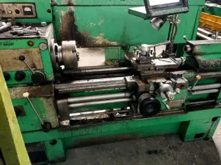

Продаем токарный станок 16К20М РМЦ 1000, 1979 г.в. Место нахождения - г. Таганрог, Ростовская обл. Станок подключен. Полностью рабочий.Стоимость (с учётом демонтажа и погрузки) по запросу....
Токарный станок 16К20М РМЦ 1000 мм
Артикул: 7288
Надёжный промышленный токарный станок для полноценной металлообработки — готов к работе без вложений. Отличное решение для производства, механического участка, ремонтного цеха или бизнеса на токарных услугах. Станок позволяет выполнять широкий спектр токарных операций и нарезание практически всех востребованных типов резьбы.
✅ Состояние — б/у, полностью рабочее
✅ Ремонт не требуется
✅ Показ в работе — да
✅ Погрузка — да
✅ Форма оплаты — безналичный расчёт без НДС
Станки серии 16К20М считаются одной из самых удачных и востребованных моделей советского промышленного станкостроения. Эти станки ценятся за высокую жёсткость конструкции, точность обработки, ремонтопригодность и огромный ресурс работы. Даже сегодня 16К20М активно используются на действующих предприятиях благодаря своей универсальности и надёжности.
Преимущества модели 16К20М:
— Обработка деталей диаметром до 400 мм
— РМЦ 1000 мм — удобная работа с длинными заготовками
— Нарезание метрической, модульной, дюймовой и питчевой резьбы
— Большой диапазон оборотов шпинделя
— Подходит для серийного и единичного производства
— Простая эксплуатация и обслуживание
— Высокая жёсткость и стабильность обработки
— Отличный вариант как для действующего производства, так и «под запуск бизнеса»
Почему это выгодно:
Токарные работы стабильно востребованы в машиностроении, ремонте техники, изготовлении валов, втулок, фланцев, резьбовых соединений и нестандартных деталей. Такой станок способен приносить прибыль практически сразу после запуска. Отличный вариант для цеха, металлобазы, сервисного предприятия или инвестиций в производственное оборудование.
Станок предназначен для:
— наружного и внутреннего точения
— подрезки торцов
— сверления и расточки
— обработки цилиндрических и конических поверхностей
— нарезания резьбы различных типов
— работы с деталями в патроне и центрах
Технические характеристики:
— Страна производитель: Россия
— Год выпуска: 1983
— РМЦ: 1000 мм
— Наибольший диаметр обработки над станиной: 400 мм
— Наибольший диаметр обработки над суппортом: 220 мм
— Длина обрабатываемой детали: 1000 мм
— Центр в шпинделе: Морзе 6
— Конец шпинделя: 6К
— Центр пиноли задней бабки: Морзе 5
— Высота устанавливаемого резца: 25 мм
— Количество скоростей шпинделя:
прямого вращения — 22
обратного вращения — 12
— Частота вращения шпинделя: 12,5–1600 об/мин
— Количество нарезаемых резьб:
метрических — 30
модульных — 30
дюймовых — 26
питчевых — 26
— Пределы продольных подач: 0,05–2,8
— Пределы поперечных подач: 0,025–1,4
— Количество ступеней подач:
продольных — 24
поперечных — 24
— Высота до вершины резца: 90 мм
— Габариты:
длина — 3370 мм
ширина — 1565 мм
высота — 1500 мм
— Масса станка: 3370 кг
Организуем показ станка в работе.
Поможем с погрузкой и отгрузкой.
Звоните или пишите — отправим дополнительные фото, видео и всю информацию по оборудованию.
Адрес местонахождения оборудования: г.Симферополь
токарный станок 16к20м купить, 16к20м рмц 1000, токарный станок по металлу, станок для бизнеса, оборудование для заработка, токарный станок бу, промышленный токарный станок, универсальный токарный станок, станок 16к20м
