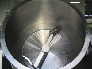

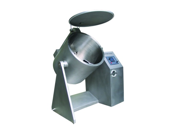

Оборудование предназначено для массирования (придание пластичности) различных видов мяса в процессе посола.
Модели типа МА отличаются от других массажеров тем, что имеющийся барабан находится в неподвижном состоянии, а перемешивание мяса осуществляется при помощи соответствующей массирующей лопасти.
Оборудование приспособлено для установки дополнительной массирующей лопасти (легко вынимающейся) и тогда
можно использовать как мешалку.
• Гигиеничный дизайн
• Сменные мешалки
• Крышка с гидравлическим подъемом
• Разгрузка путем наклона барабана и вращения мешалки
• Устройство может работать как мешалка и / или массажер

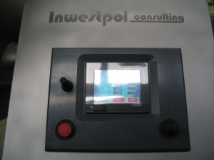

Управление с помощью сенсорной ЖК-панели:
• запись 22 рабочих программ
• выбор ручного или автоматического управления
• установка времени работы и перерыва
• регулировка скорости вращения мешалки
• установка наклона барабана (каждые 15°)
• регулируемый уровень вакуума 0-99% (опция - вакуум)
• программируемый пульсирующий вакуум (опция - вакуум)
• контроль температуры (опция - охлаждение)

Технические характеристики:
• Емкость барабана – 500 л
• Вместимость Max – 350 л
• Скорость вращения мешалок – 0-25 об/мин
• Уровень вакуума – 0-99%
• Производительность вакуумного насоса – 40 м3/час
• Мощность вакуумного насоса – 0,75 кВт
• Мощность привода мешалки – 3,00 кВт
• Мощность гидравлического агрегата – 1,10 кВт
• Мощность холодильного агрегата(холодильная) - 1,00 кВт
• Полная мощность (с охлаждением) – 5,85 кВт
• Габариты (ДхШхВ) – 1700х1050х1800/2400 мм
• Вес – 650 кг
