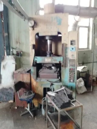

✅Пресс гидравлический Д2430Б
Артикул: 7292

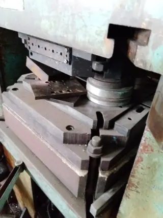

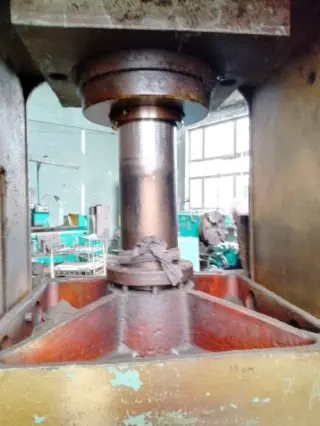

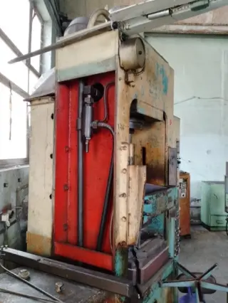

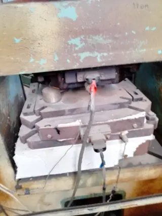

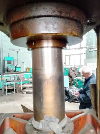

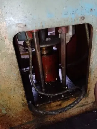

Рабочий промышленный пресс для производства изделий из термореактивных пластмасс. Надёжное решение для предприятий, которым нужен мощный гидравлический пресс без вложений в дорогостоящий новый импортный аналог.
✅ Пресс Д2430Б предназначен для компрессионного (прямого) и трансферного (литьевого) прессования изделий из термореактивных пластмасс: фенопластов, аминопластов и других материалов. Модель широко применяется в электротехнической, радиотехнической, электронной, химической промышленности, приборостроении и машиностроении.
✅ Состояние — б/у, рабочее, ремонт не требуется
✅ Возможен показ в работе
✅ Погрузка организуется
✅ Форма оплаты — без НДС
✅ Сейчас не эксплуатируется
Преимущества пресса Д2430Б:
— высокая надёжность гидравлической системы
— усилие прессования 1000 кН
— полуавтоматический цикл работы
— мощная и простая в обслуживании конструкция
— подходит для серийного производства
— устойчиво работает под нагрузкой
— удобный доступ к рабочей зоне
— длительная выдержка под давлением до 15 минут
— оборудование российского производства — проще с обслуживанием и запчастями
✅ Где можно использовать:
Пресс отлично подходит для изготовления:
— электроизоляционных изделий
— пластиковых технических деталей
— корпусов и комплектующих
— изделий из фенопластов и аминопластов
— прессованных деталей для промышленности
— продукции для приборостроения и электроники
Такое оборудование часто приобретают:
— производственные предприятия
— цеха пластмасс
— предприятия по выпуску технических изделий
— инвесторы под запуск производства
— компании для расширения существующей линии.
✅ Технические характеристики:
— Номинальное усилие пресса: 1000 кН
— Усилие обратного хода: 100 кН
— Усилие выталкивателя вверх: 250 кН
— Ход штока (ползуна): 400 мм
— Открытая высота пресса: 710 мм
— Расстояние между стойками: 670 мм
— Размер стола: 630×630 мм
— Высота стола: 900 мм
— Скорость рабочего хода: 4,2 мм/сек
— Скорость холостого хода: 120 мм/сек
— Скорость возвратного хода: 120 мм/сек
— Скорость выталкивателя вверх: 17 мм/сек
— Скорость выталкивателя вниз: 45 мм/сек
— Максимальная выдержка под давлением: 15 мин
— Цикл работы: полуавтомат
— Мощность двигателя гидростанции: 5,5 кВт
— Габариты: 1740×1185×2780 мм
— Масса: 2750 кг
— Страна производитель: Россия
✅ Звоните! Подойдёт как для собственного производства, так и для перепродажи или запуска прибыльного направления.
