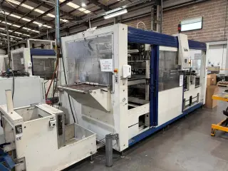

Термоформовочная машина ILLIG RD53 2003 г.в
Обновлено 22.10.2026 1020069

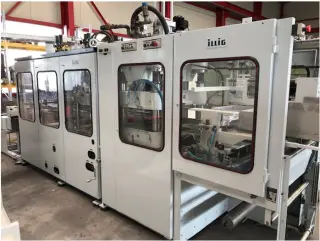

Продаётся термоформовочная машина ILLIG RD53 2003 года выпуска — надёжный немецкий автомат для производства пластиковой упаковки.
Машина в хорошем рабочем состоянии, регулярно обслуживалась, полностью готова к эксплуатации. Отличный вариант для запуска или расширения производства по выгодной цене.
Технические характеристики ILLIG RD53:
  1. Год выпуска: 2003
  2. Площадь формования (макс.): 500 × 350 мм
  3. Минимальная площадь формования: 300 × 160 мм
  4. Глубина вытяжки: до 100 мм (над материалом) / до 40 мм (под материалом)
  5. Ширина рулона (плёнки): до 540 мм
  6. Количество станций: 3 (формование + вырубка + штабелирование)
  7. Максимальное количество циклов: до 40 циклов/мин
  8. Материалы: PP (полипропилен), PET, PS, HIPS, PVC и другие
  9. Давление формования: до 2 бар
  10. Усилие закрытия пресса: 55 кН
  11. Общая мощность: 32 кВт (моторы) + 44,9 кВт (нагрев)
  12. Габариты машины: примерно 8,3 × 2,3 × 2,5 м
