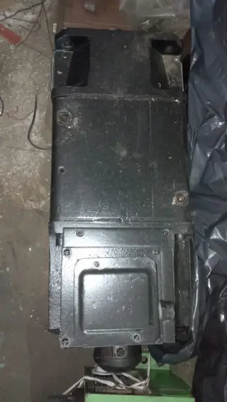

Электродвигатель 4ПФ160МВБ04 30 кВт 1090/4500 об 440/220 В IM2001 предназначен для регулируемых электроприводов, питаемых от полупроводниковых преобразователей или генераторов.
ОСНОВНЫЕ ХАРАКТЕРИСТИКИ
  1. Значение высоты оси вращения - 160 мм;
  2. Режим работы - продолжительный S1;
  3. Класс нагревостойкости изоляции обмоток - "F";
  4. Степень защиты - IP23S;
  5. Способ охлаждения - IC-06;
  6. Наличие фильтра - да;
  7. Способ крепления "вентилятора-наездника" - боковая поверхность двигателя от коллектора;
  8. Наличие места для крепежа измерительных фотоэлектрических преобразователей - нет;
  9. Конструктивное исполнение - IM2001;
  10. Климатическое исполнение - 04 по ГОСТ 15150-69.
