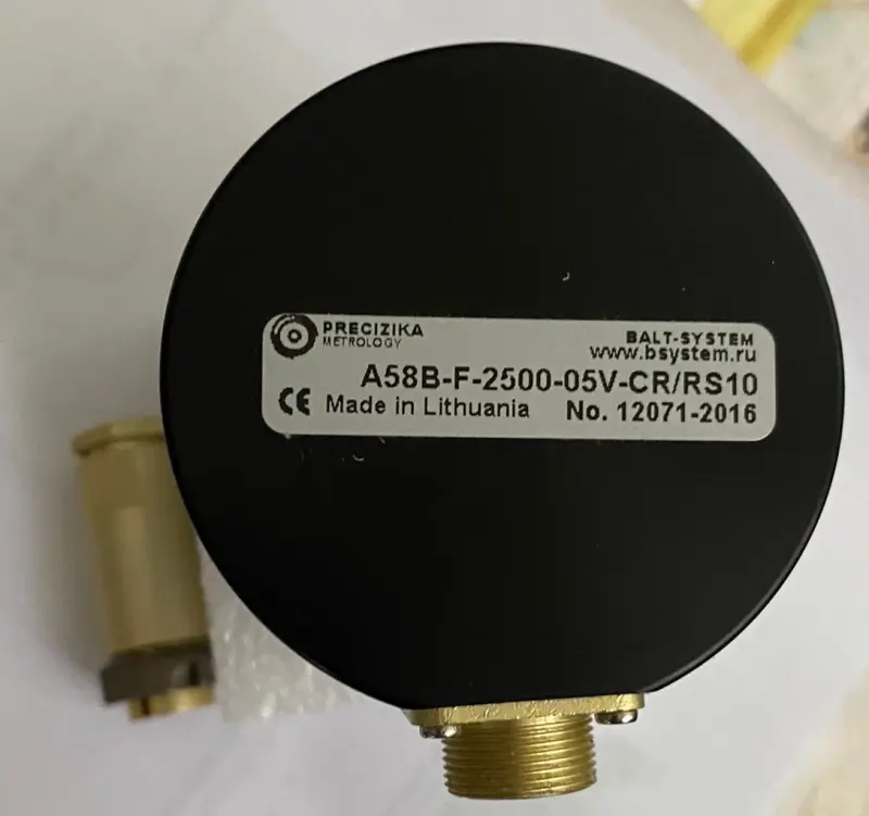

А58B-f-2500-05V-CR/RS10 инкрементальный энкодер общепромышленного назначения, производитель Precizika Metrology (Литва) , форма выходного сигнала ПИ TTL , число периодов выходного сигнала за 1 оборот вала 2500 , разъем на корпусе (сбоку), тип разъема RS10 – круглый разъем 10-ти контактный.
Отличительные особенности A58B-F-2500-05V-CR/RS10:
  1. фотоэлектрический принцип действия
  2. диаметр корпуса 58 мм .
  3. инкрементальный тип выходного сигнала
  4. количество выходных импульсов на оборот 2500
  5. максимальная скорость вала 12000 об/мин
  6. максимальная нагрузка на вал - осевая: 10 N - радиальная: 20 N
  7. точность (линии периода T1 на диске в дуге с) ±0,1T1. сек
  8. пусковой момент при 20°C ≤ 0,01 Нм
  9. момент инерции ротора <15 гсм²
  10. защита (IEC 529) IP64
  11. максимальный вес без кабеля 0,25 кг
  12. рабочая температура -10...+70°С
