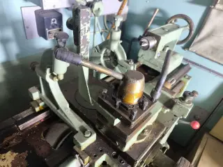

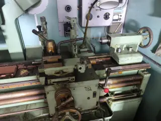

Токарно-винторезный станок ИТ-1МКласс точности по ГОСТ 8-82Е ННаибольший диаметр обрабатываемой заготовки, мм : над станиной 400...
ООО «Крона»Идеальный станок для ремонтных работ.

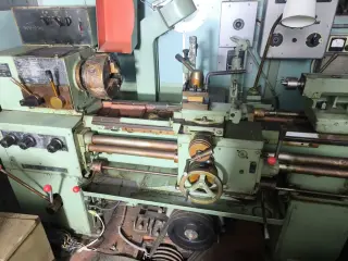

Станок Новый с хранения, проведена ревизия, продаю с проверкой в работе.
Станина станка литой конструкции, коробчатой формы с поперечными ребрами. Для возможности обработки изделий диаметром до 550 мм в станине имеется выемка (ГАП ) со вставленным в нее мостиком.
Специализированные токарно-винторезные станки облегченного типа модели ИТ-1М предназначены для выполнения разнообразных токарных и винторезных работ в патроне , на планшайбе и в цетрах. На станке осуществляются обточка, расточка, торцовка, сверление и нарезание метрической, дюймовой, модульной и питчевой резьбы. При наличии специальных приспособлений на станках можно производить фрезерование плоскостей, шпоночных и других пазов, расточку небольших корпусных деталей, наружное и внутреннее шлифование.
Технические характеристики
над станиной 400
над выемкой 550
над суппортом 225
Наибольшая длина обрабатываемой заготовки (РМЦ), мм 1000
Наибольшая длина обработки в выемке, мм 300
Центр в шпинделе по ГОСТ 13214-79 Морзе 5АТ8
Конец шпинделя по ГОСТ 12593-72 6К
Диаметр прутка, проходящего через отверстие в шпинделе, мм 36
высота резца, устанавливаемого в резцедержателе, мм 25
Количество скоростей шпинделя 12
Пределы частоты вращения шпинделя, мин 28...1250
Количество продольных / поперечных подач 50 / 50
Пределы подач, мм/об:
-продольных 0,05...6,0
-поперечных 0,025...3,0
Шаг нарезаемой резьбы :
-метрической, мм 0,25...112
-модульной, модуль 0,25...56
-дюймовой, ниток на один дюйм 56...1
-питчевой, питч 56...1
Габаритные размеры станка, мм :
-длина 2165
-ширина 960
-высота 1500
Масса станка кг 1140

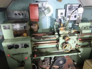

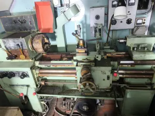

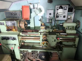

Токарный станок в идеальном состояние польного комплекта стоит на складе полного комплекта практический без износа станина без люфтов интересующие вопросы по телефону есть доставка по всей россии
Долгое время простоял. В рабочем состоянии. Состояние хорошее. Управление скоростью вращения ИПБ. Есть много оснастки.
