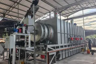

Группа компаний «СТТС» (STTS Group) предлагает к поставке линию по производству активированного угля из Китая производительностью 2,5 тонн в сутки (750 тонн в год) активированного угля из отсева...

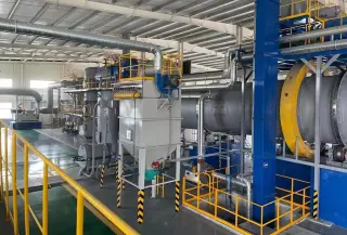

STTS Group RussiaГруппа компаний «СТТС» (STTS Group) предлагает к поставке линию по производству активированного угля из Китая полного цикла на 5 тонн в сутки (1 500 тонн в год) активированного угля из древесины естественной влажности.
Стандартная комплектация:
1. Секция подготовки сырья;
2. Секция сушки;
3. Секция карбонизации;
4. Секция активации;
5. Секция помола и экструдирования (опция);
6. Секция хранения и упаковки.
7. Электрический шкаф и автоматическая система управления на контроллерах.
ОПИСАНИЕ:
Модель 1500-3000MT;
Прогнозируемая производительность: 5 тонн в cутки активированного угля на основе древесины естественной влажности или скорлупы;
Суточное потребление древесины около 66 тонн (влажностью 50%);
Установленная мощность 370 кВт;
Суточное потребление электроэнергии около 8200 кВт•ч;
Суточное потребление воды около 25 тонн;
Суточное потребление газа около 3600 Нм3;
Персонал – 3-5 человек в смену;
Размеры установки в собранном состоянии около 52*20*8 метров (не включает склад сырья и склад готовой продукции);
Содержание частиц в фильтруемом воздухе составляет около 30-40 мг/м³ (возможно снижение при помощи использования более современной системы фильтрации)
Режимы управления: ручной, полуавтоматический, полностью автоматический;
Тип сборки: модульный;
Приблизительная себестоимость 1 тонны активированного угля составляет около 79 000 руб. Окупаемость линии около 12 месяцев.
