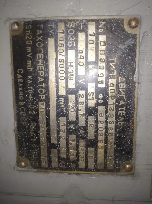

Электродвигатель 4ПФ132SBБ УХЛ4
ОСНОВНЫЕ ХАРАКТЕРИСТИКИ
  1. Значение высоты оси вращения - 132 мм;
  2. Режим работы - продолжительный S1;
  3. Класс нагревостойкости изоляции обмоток - "F";
  4. Степень защиты - IP23S;
  5. Способ охлаждения - IC-06;
  6. Наличие фильтра - нет;
  7. Способ крепления "вентилятора-наездника" - боковая поверхность двигателя от коллектора;
  8. Наличие места для крепежа измерительных фотоэлектрических преобразователей - нет;
  9. Конструктивное исполнение - IM2181;
  10. Климатическое исполнение - 04 по ГОСТ 15150-69.
ТЕХНИЧЕСКИЕ ХАРАКТЕРИСТИКИ
ТипМощность, кВтНапряжение, Вn, мин-1чnmax, мин-1Расход воздуха,м3/с
4ПФ132SБ0410,0440106050000,13
