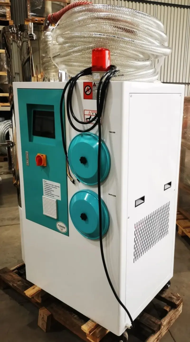

Интегрированные системы сушки: осушитель, сушильный бункер и загрузчик PN5-SJ100T2
Интегрированная система на 100 кг с промышленным осушителем 100 м³/ч и нагревом сушки 6 кВт. Увеличенный сушильный вентилятор 0,55 кВт. Загрузчик 1,5 кВт, шланг 24 м. Для средних производств и интенсивной эксплуатации.
