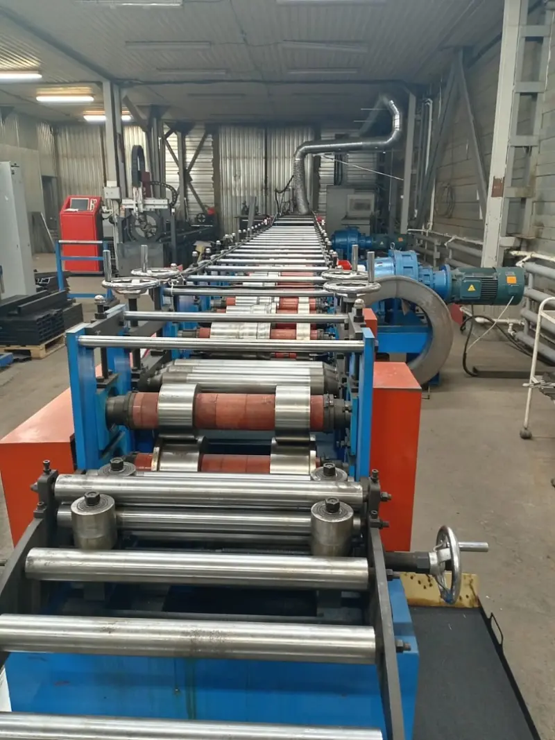

Состав линии:
1. Прокатный стан — 1 шт
— работа со штрипсом Х/К 2,0–2,7 мм
— предел текучести материала до 350 МПа
— ролики с твердостью 62–64 HRC
— подшипники SKF
— лазерная сварка
— летучая резка без остановки проката
— масса 1 пог. м профиля шириной 355 мм — около 7,1 кг
Фактическая производительность в текущей конфигурации:
— 1 пог. м за 1 минуту 40 секунд
— около 288 пог. м профиля за 8-часовую смену
— около 2045 кг за смену
— при 21 рабочем дне — около 42,9 тонны профиля в месяц
Потенциал увеличения производительности:
— при установке лазерного источника 3 кВт скорость может быть увеличена до 4 м/мин
— в этом случае производительность составит до 1920 пог. м профиля за 8-часовую смену
— или до 13 632 кг за смену
— при 21 рабочем дне — до 286,3 тонны профиля в месяц
— дооснащение можем выполнить за дополнительную оплату

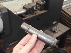

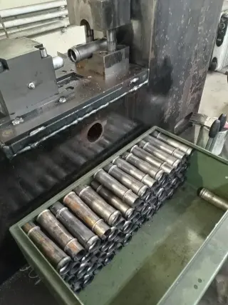

4. Станции прессов — 4 шт
Для подготовки и запрессовки конусных и цилиндрических втулок в балки и ребра жесткости.
