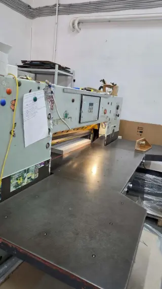

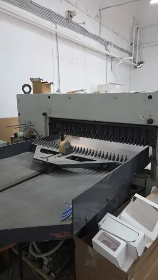

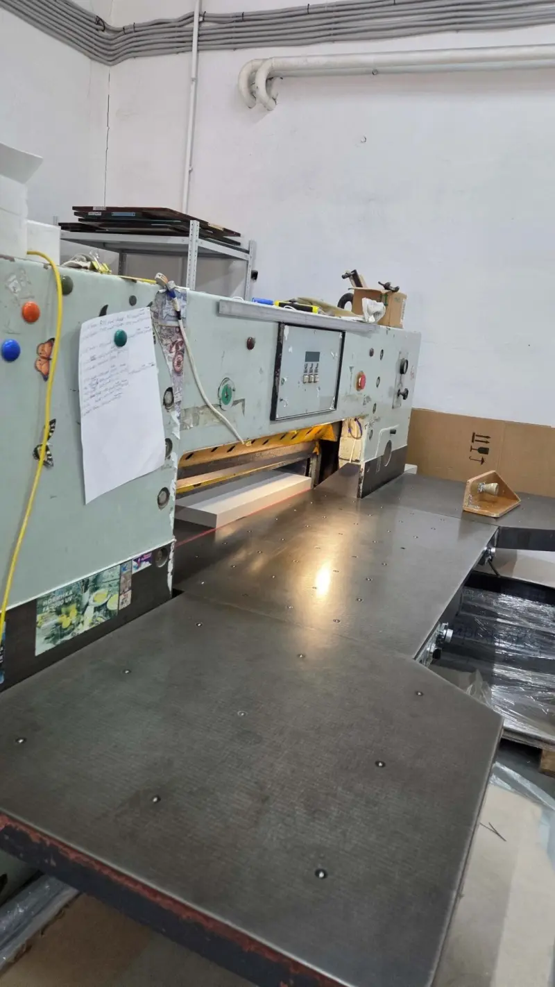

ADAST MAXIMA MS 115 — бумагорезательная машина, предназначенная для резки бумаги, картона, фанеры, металлической фольги, пробкового дерева, резины, пластмасс и других листовых материалов. Основное применение — типографии, средние и крупные полиграфические предприятия с большими объёмами резальных работ.
Основные технические характеристики
  1. Ширина реза: 1150 мм.
  2. Время перемещения ножа в одном цикле: 1,5 секунды.
  3. Глубина стола до ножа: 710 мм.
  4. Максимальное расстояние от подавателя до линии реза: 1190 мм.
  5. Высота стола от основания: 900 мм.
  6. Максимальная высота стопы: с фальшпланкой — 125 мм, без планки — 130 мм.
  7. Минимальная остаточная полоса при резке без фальшпластины: 25 мм.
  8. Максимальное усилие предварительного прижима (педалью): 300 Н.
  9. Усилие основного прижима (перед резом): 2000–27 000 Н.
  10. Скорость движения подавателя: микроподача — 10 мм/с, быстрая подача — 130 мм/с.
  11. Точность отображения положения подавателя на дисплее: 0,01 мм.
  12. Общая потребляемая мощность: 3×400 В, 4,5 кВт.
  13. Габариты (длина × ширина × высота): 2663 × 2820 × 1565 мм.
  14. Вес: 3250 кг.
Машина в рабочем состоянии, можно поменять электрический шкаф, дам контакт кто этим занимается, просле замены шкафа будет как новая.
Есть видео работы. Звоните обсудим.
