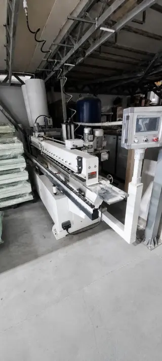

ЮлМашЛенточно-шлифовальный станок для кромки Mod. LF-S1W1
Артикул: 7305
Готовое решение для мебельного и столярного производства — ленточно-шлифовальный станок Mod. LF-S1W1 в состоянии нового оборудования. Отличный вариант для шлифовки кромок фасадов, дверей, МДФ, массива и профильных деталей с высокой точностью и стабильным качеством обработки.
✅ Станок 2024 года выпуска
✅ Б/у, полностью рабочее состояние
✅ Ремонт не требуется
✅ Состояние нового оборудования
✅ Показ в работе — да
✅ Документация — да
✅ Погрузка — да (есть погрузчик)
Форма оплаты - нaличный расчёт, безналичный pасчeт с HДС дороже!
Почему именно LF-S1W1
Станок рассчитан на интенсивную ежедневную эксплуатацию и отлично подходит как для небольших мебельных мастерских, так и для полноценного серийного производства. Модель обеспечивает качественную шлифовку сложных кромок и профильных элементов без сколов и дефектов.
Преимущества модели:
✔ Высокая скорость подачи до 18 м/мин
✔ Работа с широким диапазоном деталей
✔ Комбинированная обработка ленточным и дисковым агрегатом
✔ Настройка углов обработки 45–90°
✔ Подходит для МДФ, массива, фасадов и дверных элементов
✔ Надежная промышленная конструкция
✔ Простая настройка и обслуживание
✔ Минимальная вибрация и стабильное качество шлифовки
Где применяется и как зарабатывает
Данный станок востребован в:
— мебельных цехах
— производстве кухонь и фасадов
— изготовлении дверей
— деревообработке
— производстве элементов интерьера
— столярных мастерских
Позволяет значительно ускорить подготовку изделий к покраске и финишной отделке, снизить процент брака и сократить ручной труд. Отличный вариант как для расширения действующего производства, так и для запуска собственного направления по обработке мебельных деталей.
Технические характеристики
Страна производитель: Китай
Год выпуска: 2024
— Скорость подачи: 1–18 м/мин
— Ширина детали: 35–1800 мм
— Минимальная длина детали: 150 мм
— Толщина детали: 3–80 мм
— Максимальная высота детали: 50 мм
Ленточный агрегат:
— Количество: 1 шт
— Мощность: 2,2 кВт
— Скорость вращения лент: 1200 об/мин
— Наклон агрегата: 45–90°
Дисковый агрегат:
— Количество: 1 шт
— Мощность: 1,5 кВт
— Скорость вращения дисков: 1400 об/мин
— Общая мощность: 5,9 кВт
— Аспирационные выходы: 2×100 мм
— Габариты: 2500×1200×1450 мм
— Вес: 2000 кг
Звоните или пишите — поможем с подбором оборудования под ваши задачи.
Возможен показ станка в работе.
Адрес: Московская область, м. о. Истра, д. Ленино
