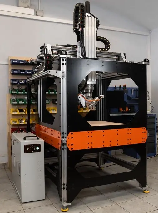

Продаётся компактный 5-осевой ЧПУ-станок RMTE-560Z для сложной 3D/5D-обработки.
Станок подходит для прототипирования, мастер-моделей, модельной оснастки, 5D-гравировки, сложной 3D-фрезеровки, декоративных элементов, форм, корпусов, деталей после вакуумной формовки и небольших изделий сложной геометрии.
Основные материалы для обработки:
дерево, МДФ, пластики, акрил, полистирол, полиуретан, поликарбонат, воск, карбон, композиты и другие модельные материалы.
Также возможна обработка мягких цветных металлов: алюминий, латунь, дюраль, медь — при правильном подборе инструмента, режимов и технологии.
Это не большой промышленный металлообрабатывающий центр, а компактный пятиосевой / 5-координатный ЧПУ-станок для прототипов, оснастки, обучения, R&D-задач и мелкосерийного производства.
Станок покупался для тестирования производственных идей, но в серийную работу не был запущен. Наработка минимальная. Состояние рабочее.
Находится в Перми. Можно посмотреть, проверить движение по осям, обсудить демонстрацию в работе.
Изготовитель — ООО «Модульная механика при МГТУ им. Н. Э. Баумана»
Главные особенности и доработки
1. Волновые редукторы на осях A и C
Заменены штатные планетарные редукторы на волновые.
Волновые редукторы имеют минимальный люфт и более высокую жёсткость, что особенно важно для пятиосевой обработки и точного позиционирования.
2. Одновременная работа по всем 5 осям
В стандартном исполнении станок работал в режиме 3+2.
Здесь настроен режим одновременной 5-осевой обработки.
3. Подстолье / рама
Есть металлическое подстолье, поднимает станок примерно на 800 мм от пола. Работать удобнее, чем при настольной установке.
4. Запасной новый шпиндель
В комплекте дополнительный новый шпиндель от производителя станка, в коробке, с документами.
Основные характеристики
Модель: RMTE-560Z
Количество управляемых координат: 5
Рабочее поле: 600 × 600 × 560 мм по Z
Перемещение X / Y / Z: 600 / 600 / 560 мм
Шпиндель: ER11, 800 Вт
Обороты шпинделя: до 24 000 об/мин
Охлаждение шпинделя: воздушное
Поворот оси C: ±180°
Наклон оси A: ±90°
Скорость углового перемещения C / A: 120 / 120 °/с
Скорость линейного перемещения X / Y / Z: 2000 / 2000 / 1500 мм/мин
Ускорения X / Y / Z: 500 / 500 / 500 мм/с²
Повторяемость: 0,05 / 350 мм
Габариты: 1300 × 1200 × 1850 мм
Вес: 400 кг
Приводы X / Y: шаговые
Привод Z: шаговый с тормозом
Приводы C / A: шаговые
Электропитание: 220 В / 50 Гц
Общая потребляемая мощность: 2,2 кВт
Управление: LinuxCNC на базе персонального компьютера
Постпроцессор: есть постпроцессор под Fusion 360
В комплекте
Цанги ER11:
⌀1, ⌀2, ⌀3, ⌀4–5, ⌀6 — 2 шт., ⌀7, ⌀1/8”
Фрезы двухзаходные:
⌀4×45×17 — 1 шт.
⌀6×50×24 — 2 шт.
⌀6×70×42 — 2 шт.
Ключи для зажима инструмента:
S12, S14–17
Дополнительно:
новый запасной шпиндель от производителя станка, в коробке, с документами.
Условия
Возможна оплата по безналичному расчёту с закрывающими документами.
Погрузка и отправка транспортной компанией обсуждаются.
Осмотр в Перми.
Разумный торг возможен после осмотра.
Возможен обмен на авто, недвижимость
