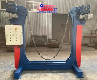

Кантователь цепной КЦ-6 и КЦП-6 «СИТЕК» с подъемом/опусканием изделия
Обновлено 06.11.2026 1020478

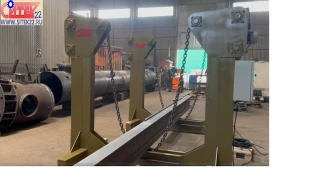

Кантователь цепной КЦП-6 позволяет поднимать, опускать и вращать на произвольный угол кантуемое изделие. Имеется возможность кантовать изделия (балки) переменного сечения по длине c раздельной регулировкой скорости движения цепи.
Применение круглозвенной («якорной») цепи в кантователях производства ООО «СИТЕК22» обеспечивают большую надежность в отличие от других производителей где применяются пластинчатые цепи. Круглозвенная цепь обладает большой гибкостью, т. е. может изгибаться во всех плоскостях, пластинчатая цепь изгибается в одной плоскости, что может привести к её поломке, например при небрежной погрузке кантуемой детали краном в кантователь. Круглозвенная цепь не требует обслуживания (смазки) на весь период эксплуатации кантователя в отличие от пластинчатых цепей требующих периодической смазки шарниров для долговременной работы. Круглозвенная цепь устойчива к механическим повреждениям (удары острыми поверхностями), устойчива к повышенным температурам (сварочные работы в непосредственной близости).
ТЕХНИЧЕСКИЕ ХАРАКТЕРИСТИКИ
№ п.п.Наименование показателяМодель
КЦ-6/КЦП-6 (цепной)
1.Габаритные размеры кантуемых изделий, мм.:
Квадратных, со стороной860
Диаметр цилиндрических деталей1200
Длина2000-15000
2.Грузоподъемность (max), кг6000
3.Частота вращения (для колонны 500х500мм), об/мин0,7
4.Тип вращательного устройстваКруглозвенная цепь
5.Питающая сеть (50 Гц),В3х380
6.Габаритные размеры одной рамы кантователя, мм.:
Длина1400
Ширина2200
Высота2300
7.Масса двух рам кантователя, кг1600
По запросу заказчика грузоподъемность и габариты кантователя корректируются под размеры кантуемого изделия.
