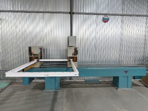

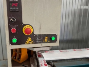

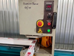

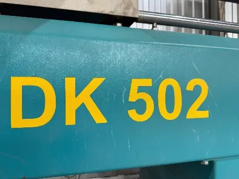

Yilmaz DK 502 – автоматический двухголовочный сварочный станок для сварки 2-х углов оконных и дверных конструкций из ПВХ профилей. Двухголовочный сварочный станок Yilmaz DK 502 предназначен для сварки пвх профилей при изготовлении оконных и дверных конструкций под углом 90°, также при необходимости левая голова может изменять угол от 30° до 180°. Сварочный станок работает в автоматическом режиме и имеет регулировку давления фиксации и сварки пвх профиля, изменения времени плавления и сварки, электронную регулировку температуры в пределах 0° - 260°. Двухголовочные сварочные станки имеют вдвое большую производительность и требуют точную настройку установки цулаг. В станке для стандартной и нулевой сварки ламинированного профиля, имеется регулировка толщины сварочного шва от 0,2 до 2мм. Также имеется регулировки давления прижимов и сжатия профиля, регулировка времени плавления и сварки. Электронный температурный контролер обеспечивает работу станка с заданной температурой от 0° до 260°С.
Технические характеристики:
- Мощность двигателя: 3 kW.
- Электропитание: 230 В. / 50Гц.
- Давление в пневмосистеме: 6,3 bar.
- Габаритные размеры: 750х4300х1700 мм.
- Масса: 720 кг.
Таких два станка, только разный год выпуска: 2011г и 2004г
