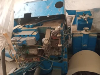

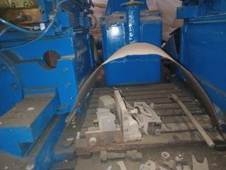

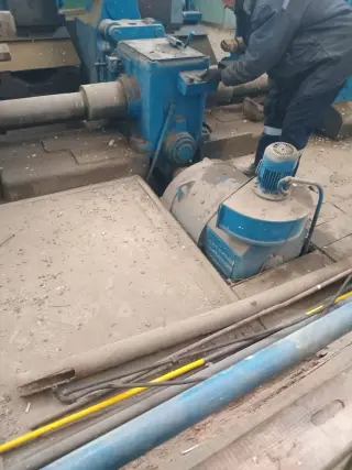

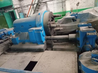

Колесотокарный КЖ1836А 1968г , в рабочем состоянии, проверка в работе , цена lдоговорная, НДС не облагается, с погрузкой на транспорт покупателя. Локация СНГ. видео по запросу
