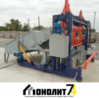

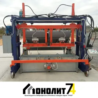

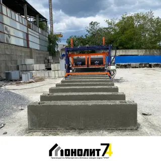

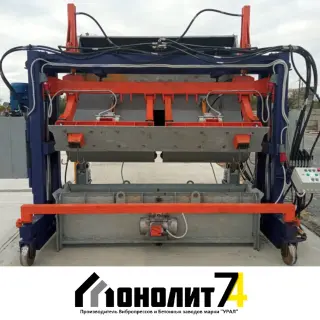

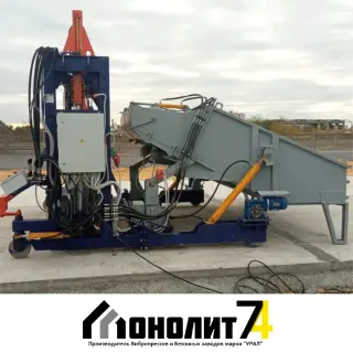

Вибропресс Урал-Фундамент для ФБС-блоков
Обновлено 28.05.2026 1020629
Вибропресс «Урал-Фундамент» - это мощный современный вибропресс для изготовления фундаментных блоков ФБС напольным способом. Сменная оснастка позволяет выпускать фундаментные блоки – ФБС-3, ФБС-4, ФБС-5, ФБС-6 следующих типоразмеров : длина: 880 мм, 1180 мм, 2380 мм; ширина: 300 мм, 400мм, 500мм, 600мм.; высота 580 мм.
Форма регулируется по размеру, а именно по длине и ширине и чтобы выпускать всю номенклатуру изделий – потребуется всего 2 пресс-формы.
Вибропресс компактный и в тоже время высокопроизводительный, производительность составляет - 120 блоков ФБС-24, либо - 240 блоков ФБС-12 в 8-ми часовую смену.
Вся продукция произведенная с помощью вибропресса «Урал-Фундамент» полностью соответствует требованиям ГОСТ 13579-78 и может быть использована для возведения ленточных фундаментов, стен подвалов и технических подпольев, возведения промышленных зданий, заградительных сооружений и многого другого.
Вибропресс «Урал-Фундамент» - это передвижная установка, выполненная в виде самоходного шасси с мотор-редукторами на приводных колёсах, что позволяет производить уверенное перемещение по твёрдым горизонтальным поверхностям.
Преимущества установки :
- Управляется всего одним оператором.
- Высокая производительность в виду использования полусухой смеси, быстрой распалубки изделий и скорости формования - 4 минуты на одну формовку.
- Ни каких виброформ и форм-опалубок, пропарка изделий не требуется!
- Усиленные пресс-формы. Повышение жёсткости, что гарантирует точные линейные размеры формуемых изделий.
- Рулевая перекладина перенесена на верх, для удобства доступа персонала к оборудованию и сократить расстояние между формируемыми блоками, что позволяет отформовать больше изделий на той же площади.
- Пульт управления с двумя таймерами, для задания времени прессования и загрузки.
- Конструкция пресс-формы, даёт возможность сборки вне машины, что сокращает время перенастройки на другое изделие.
- Увеличенная мощность вибраторов матрицы в 2 раза. 4 вибратора по 1,5 кВт. - это позволяет уменьшить цикл формования и повысить качество формуемых изделий.
