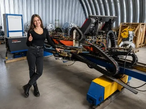

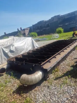

Машина термической резки ПКЦ-2,5-12 «Термит»
Артикул: 7312
Готовое решение для металлообработки и заготовительного производства с промышленной точностью реза.

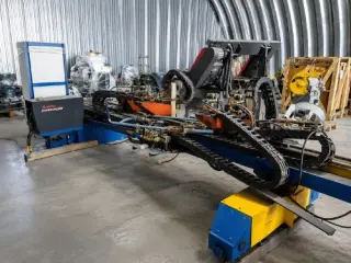

Высокопроизводительная машина термической резки с комплектующими Hypertherm (США), рассчитанная на интенсивную эксплуатацию в условиях производства. Отличный вариант для предприятий, занимающихся металлоконструкциями, изготовлением деталей, раскроем листового металла и серийным производством.
✅ Покупка данного комплекса позволяет существенно сэкономить по сравнению с приобретением нового оборудования аналогичного уровня, при этом получить промышленную систему с высокой точностью и производительностью.
✅ Состояние: б/у, рабочее
✅ Оборудование демонтировано
✅ Возможна погрузка
✅ Форма оплаты - нaличный расчёт, безналичный pасчeт с HДС дороже!
✅ В комплекте:

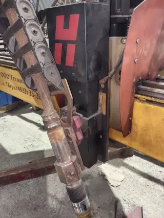

— Комплектующие Hypertherm (США)

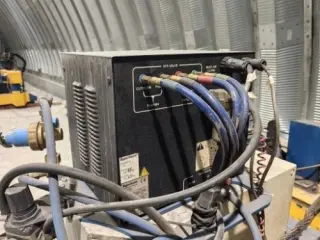

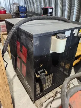

— Источник Hypertherm HPR 260XD

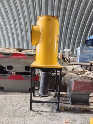

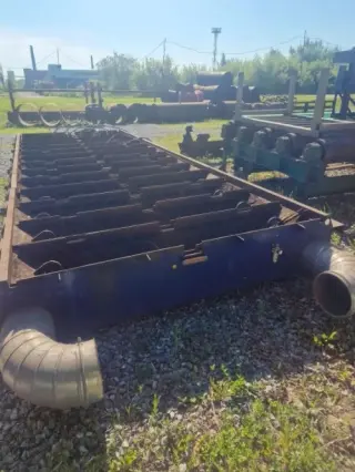

— Система принудительного дымоудаления СовПли

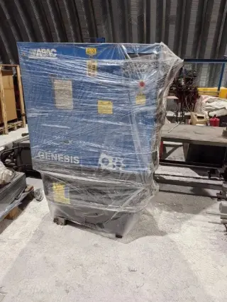

— Компрессорная установка АБАК
✅ Преимущества модели ПКЦ-2,5-12 «Термит»:
✔ Высокая точность резки

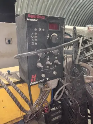

Система Hypertherm EDGE Pro обеспечивает точность воспроизведения контура ±0,2 мм, что особенно важно при изготовлении деталей и серийной продукции.
✔ Промышленная производительность
Скорость перемещения до 12000 мм/мин позволяет быстро обрабатывать большие объемы металла.
✔ Мощная плазменная резка Hypertherm HPR 260XD
Одна из самых востребованных и надежных систем в промышленной плазменной резке.
✔ Работа с толстыми листами
Качественный рез стали толщиной от 1 до 32 мм, разделительный рез до 64 мм.
✔ Большая рабочая зона
Позволяет работать с листами длиной до 6500 мм и шириной до 2500 мм.
✔ Подходит для поточного производства
Может использоваться как отдельная единица оборудования или интегрироваться в автоматизированные линии.
✅ Где применяется:
— Производство металлоконструкций
— Заготовительные цеха
— Машиностроение
— Судостроение
— Изготовление деталей и корпусов
— Производство строительных конструкций
— Металлобазы и сервисные металлоцентры
✅ Выгода для бизнеса:
Такое оборудование позволяет:
— сократить расходы на ручную резку металла
— увеличить объем выпуска продукции
— повысить точность деталей
— снизить количество брака
— ускорить выполнение заказов
— брать крупные контракты на металлообработку
✅ Технические характеристики:
— Страна производитель: Россия
— Год выпуска: 2014
— Точность воспроизведения контура: ±0,2 мм
— Скорость перемещения: от 50 до 12000 мм/мин
— Размер листа:
• длина — 6500 мм
• ширина — 2500 мм
— Вертикальный ход резака: 200 мм
— Длина продольного пути: 10000 мм
— Количество резаков: 1 плазменный
— Толщина резки:
• качественный рез — от 1 до 32 мм
• разделительный рез — до 64 мм
— Потребляемая мощность МТР: 4 кВт
— Мощность источника Hypertherm HPR 260XD: 52 кВт
