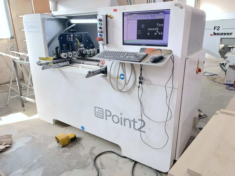

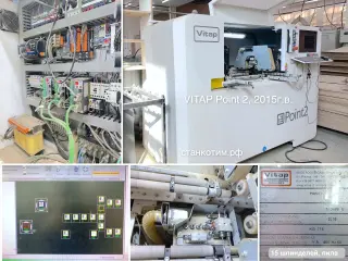

Сверлильно-присадочный станок с ЧПУ VITAP Point 2 (ВИТАП Поинт 2), 15 шпинделей, пила.
Современный, быстрый и простой в управлении станок.
Завод: VITAP (Италия)
Год выпуска: 2015.
Состояние: хорошее, подключен.
Местонахождение: на производстве в г. Москва, показ в работе.
Форма оплаты: любая, в т.ч. с НДС. ЦЕНА нового ~ 40т.евро.
ПО: Windows. Стойка TPA. Совместим с БАЗИС-ЧПУ.
ОПИСАНИЕ:

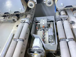

Сверлильная голова, состоит из 15 инструментов:
- 8 вертикальных шпинделей;
- 4 горизонтальных шпинделя (2+2 передний-задний торец);
- 2 горизонтальных шпинделя по оси Y (1+1 правый торец-левый торец);
- 1 пазовальная пила.
  1. Четыре управляемых координатных оси (перемещение сверлильной головы по осям X, Y, Z, + перемещение заготовки). Перемещение по осям осуществляется при помощи бесщёточного двигателя с новейшим типом приборов.
  2. Сверление по оси Х осуществляются при движении заготовки. В рабочей зоне деталь надежно фиксируется с помощью четырех вертикальных прижимов, которые обеспечивают постоянное давление на заготовку и продолжительность движения.
  3. Движение по осям Y и Z осуществляется сверлильной головой.
  4. Лазерный сенсор предназначен для определения краев панели, что обеспечивает высочайшую точность при сверлении.
  5. Замена инструмента производится только при необходимости его заточки.
Управление:
  1. Простое и удобное управление станком, осуществляется с центральной консоли где на мониторе отображаются все операции совершаемые станком, а также производится переход на различные карты присадки.
  2. Выбор конфигурации рабочего пути осуществляется автоматически, программа оптимизации подбирает наиболее быстрый вариант присадки в зависимости от установленного в шпинделях инструмента.
  3. Файлы обработки сохраняются в памяти со всеми параметрами.
  4. Загружаемые шаблоны с поддержкой графики для главной производственной операции.
  5. Программирование, подготовка программы при помощи CAD, графическая установка.
Технические характеристики:
Максимальный размер заготовки (длина*ширина*толщина), мм∞*920*50
Минимальный размер заготовки (длина*ширина*толщина), мм270*150*12
Скорость подачи детали, м/мин30
Частота вращения шпинделей, об/мин3600
Мощность, кВт1,7
Максимальные диаметр вертикального инструмента, мм35
Максимальные диаметр горизонтального инструмента, мм12
Максимальная глубина сверления, мм45
Диаметр выхода для аспирации, мм2*50
Рабочее давление, бар7
Размеры станка, мм2200*1340*1550
Вес, кг715
