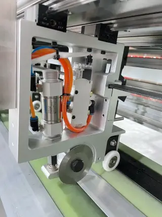

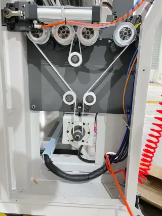

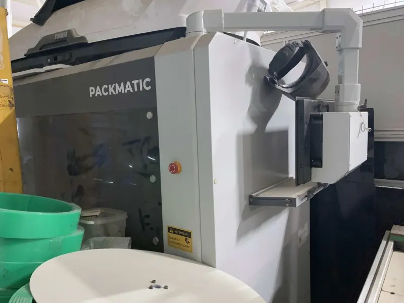

Резательно-рилёвочный центр с ЧПУ Beaver PACKMATIC - 6К+2, НОВЫЙ
Автоматический станок для резки и рилевки гофрокартона, НОВЫЙ.
Резательно-рилевочный станок Beaver Packmatic 6k+2 позволяет изготавливать коробки из гофрокартона от стандартных конфигураций коробок до индивидуальных, любой сложности и любыми тиражами. Станок позволяет в один прием выполнить:
• поперечные резы и рилевку гофрокартона;
• продольные резы и рилевку гофрокартона.
Год выпуска: 2024
Изготовитель: Beaver, Китай
Состояние: НОВЫЙ, в работе не был.
Местонахождение: на производстве в Московской области, Домодедово.
Форма оплаты: любая, без НДС
Преимущества
- Компактные размеры оборудования
- Высокая производительность
- 6 продольных модулей для раскроя и рилёвки картона + 1 поперечный модуль
- Обрезиненные валы
- 2 магазина со стойками для подачи Z-картона
- Полностью цифровая система управления и встроенный редактор размеров упаковки
- Автоматическая настройка поперечных модулей на новые размеры упаковки
Технические характеристики:
Ширина гофрокартона, мм 350 - 1600
Толщина гофрокартона, мм 2,0 - 6,5 (+/-0,2 мм)
Средняя производительность, уп./мин 5 - 6
Длина получаемой коробки, мм от 80
Ширина получаемой коробки, мм от 60
Высота получаемой коробки, мм от 13
Минимальное расстояние между режущими модулями (face-to-face), мм 13
Минимальное расстояние между режущими модулями (back-to-back), мм 60
Количество продольных модулей, шт. 6
Количество магазинов для подачи Z - картона, шт. 4
Возможность работы с листовым картоном Нет
Мощность, кВт 6,5
Давление в пневмосистеме, Мпа 0,6
Воздух, л/мин 100
Габариты:
Длина, мм 9250
Ширина, мм 2300
Высота, мм 2500
Вес, кг 1200
