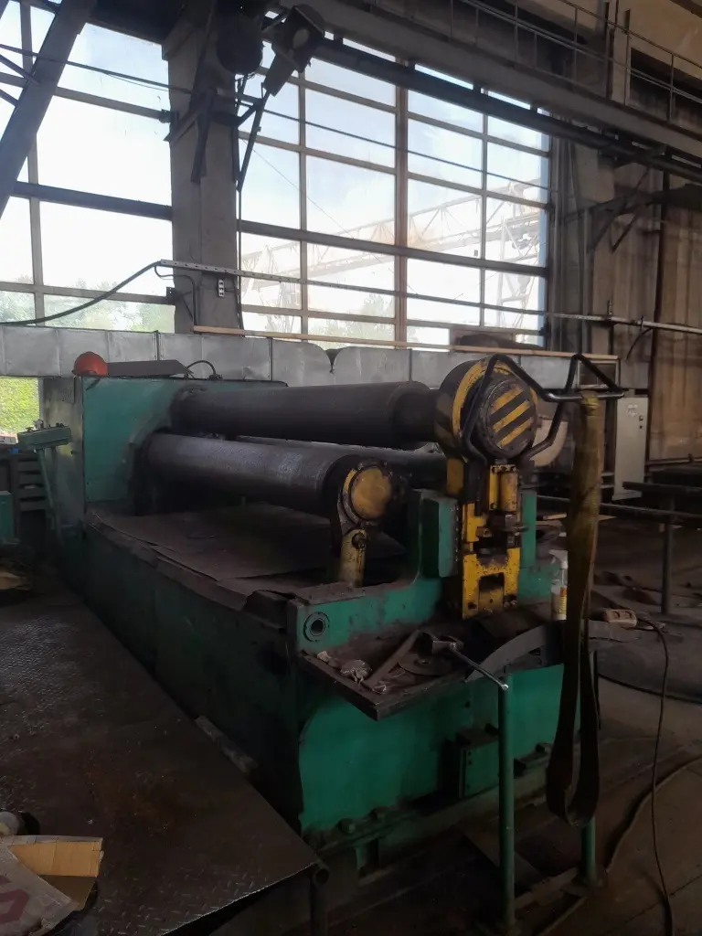

Предназначены для гибки цилиндрических заготовок из листового материала с пределом текучести Qт=250 МПа (25кгс/мм2) в холодном состоянии.
На вальцах листогибочной машины ИБ2222В допускается гибка конических обечаек из листового материала при их комплектовании соответствующим приспособлением.
Принцип работы ИБ2222В заключается в гибке-прокатке листовых заготовок в валках машины.
Получаемые в результате гибки изделия могут быть в виде замкнутых цилиндрических обечаек и их элементов. Основными движениями в машине являются движения валков: прямое и обратное вращение боковых валков, подъем и опускание верхнего валка.
