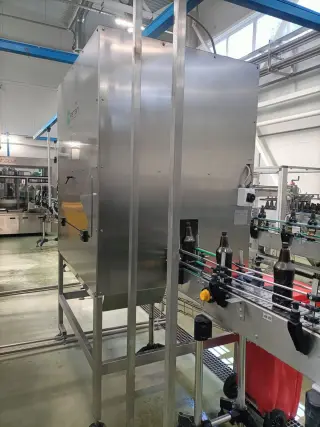

Пневматические воздушные транспортёры между выдувной машиной и униблоком розлива

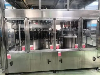

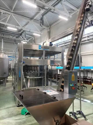

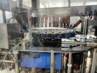

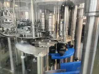

Автоматический триблок ополаскиватель/розлив/ укупорка MELEGARI ISOJET 30.30.6 TV
год производства 2003
серийный номер №03089
контрольная система Siemens S7-300.
в составе:
Автоматический ротационный ополаскиватель на 30 захватов, ротационный автомат изобарического розлива на 30 клапанов, автоматический укупорочный автомат на 6 головок. В комплекте с защитными ограждениями, электронным/электрическим контролем по нормам ЕЭС, регулировкой скорости обработки бутылок, оснасткой.
Скорость 6550 бут/час для 1,5л газ. воды.
Скорость 8500 бут/час для 0,75л для спокойной воды.
Комплект сменной оснастки для круглой бутылки 0,75л
Комплект сменной оснастки для квадратных бутылок 0,75л и 1,5л
Загрузчик пробок
