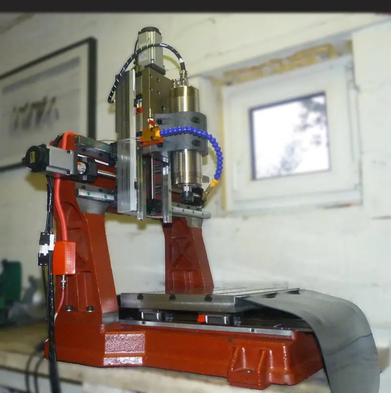

Станок фрезерный ЧПУ настольный по металлу. Полностью чугунный станок. Уверенно обрабатывает сталь, в т.ч. нержавеющую. Рабочее поле: 350х440х170 мм. Стол: 300х400 мм. Массивное литьё, без пор и раковин. Ровная геометрия. Отличная жёсткость! Монолитный портал крепиться к станине 8-ю болтами. Пятна контакта портала и станины притёрты. Максимально широко разнесённые каретки. Безлюфтовые фиксированные опоры ШВП класса С5 с двух сторон по всем осям. Отсутствует осевой люфт ходовых винтов! 4-х дорожечные удлинённые гайки ШВП по всем осям. Каретки с преднатягом. Полноценные серводвигатели переменного тока (а не серво-шаговые) 220 В. Шпиндель жидкостного охл., 2.2 кВт до 12000 об/мин, цанга ER-20, 4 подшипника. Вывод для датчика высоты инструмента; 5-осевая плата коммутации. По всем осям концевые выключатели. Управление: Mach3, ЕМС2, Ксам4, LinuxCNC. Возможно вместе с ПК с установленным софтом. За доп.плату возможна установка автономной системы управления. Вес ~220 кг. Для транспортировки разбирается на 2 части. Полный комплект, готов к работе. Станок новый. Возможно по безналу на ИП. Возможно по соцконтракту. Видео - по запросу.
