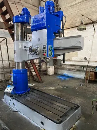

Продам станок радиально-сверлильный 2м55 в хорошем состоянии
Предприятие реализует станок радиально-сверлильный 2м55.По всем интересующим Вас вопросам - обращайтесь по телефону!

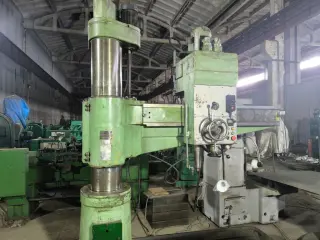

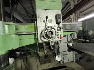

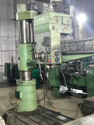

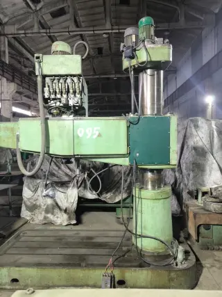

Продаю станок радиально-сверлильный 2М55, г/в 1985, В отличном состоянии, подключен с проверкой в работе, в наличии 5 шт., Реальный торг, уместен. Цена с учётом демонтажа и погрузки. Локация г....
Продаю станок радиально-сверлильный 2М55, г/в 1985. В отличном состоянии, подключен с проверкой в работе. Реальный торг, уместен. Цена с учётом демонтажа и погрузки. Недорого. Локация г Котлас...
