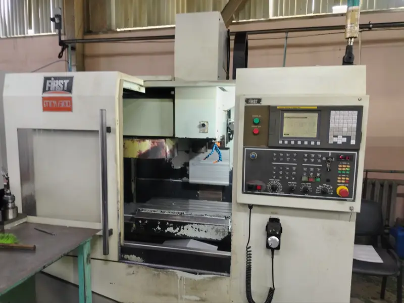

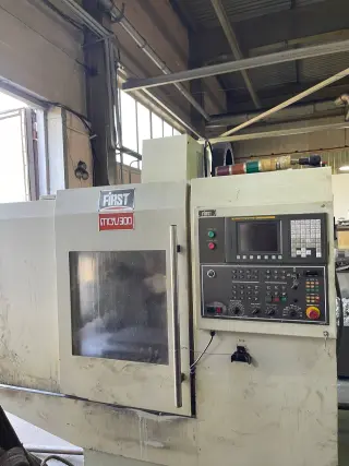

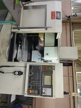

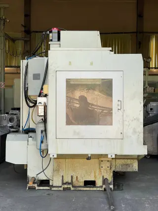

Mach4metalФрезерный обрабатывающий центр First MCV-300 предназначен для выполнения фрезерных, расточных, сверлильных и резьбонарезных операций обработки крупных деталей в вертикальном направлении. На станке можно успешно выполнять как черновые операции (в том числе и силовое фрезерование), так и чистовую обработку поверхностей, требующих высокую точность исполнения, изделий из различных материалов, в том числе и закаленной стали.

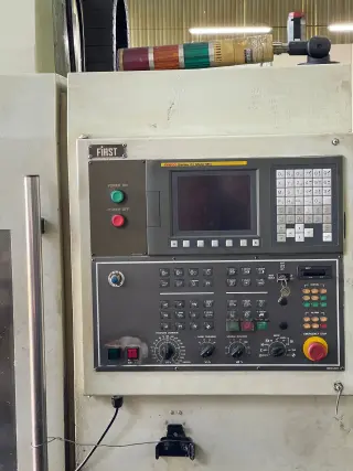

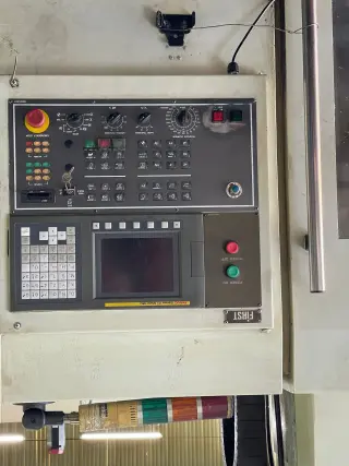

Станина из чугуна марки Meehanite, двигатели подач Fanuc, ШВП с предварительной нагрузкой, коробчатые направляющие скольжения с антифрикционными накладками из материала Turcite-B, рабочий стол с Т-образными пазами, система управления Fanuc, жесткий шпиндель, сиcтемы автоматической смазки и подачи охлаждающей жидкости.

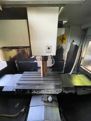

| Размер рабочего стола, мм | 700 х 350 |
| Перемещение по осям (X-Y-Z), мм | 610 / 355 / 460 |
| Расстояние шпиндель-стол, мм | 70 - 530 |
| Расстояние от пола до рабочего стола, мм | 835 |
| Максимальная нагрузка стола, кг | 350 |
| Т-пазы рабочего стола (количество х ширина х расстояние между пазами), мм | 5 х 16 х 62,5 |
| Расстояние от центра шпинделя до колонны, мм | 415 |
| Ускоренное перемещение по осям X/Y/Z, м/мин | 20 / 20 / 18 |
| Рабочее перемещение по осям, мм/мин | 1-10000 |
| Тип привода подач | прямой |
| Мощность двигателей подач X/Y/Z, кВт | 1,8 / 1,8 / 3 |
| Диаметр ШПВ, мм | 32 |
| Конус шпинделя | BT40 / CAT 40 / DIN 69871A |
| Частота вращения шпинделя (опция), об/мин | 8000 (10000) |
| Мощность двигателя шпинделя (рабочая / пиковая), кВт | 7,5 / 11 |
| Тип привода шпинделя | ременной |
| Число позиций инструментального магазина (опция), шт. | 10 (16 или 24) |
| Максимальный диаметр инструмента (для стандартного магазина), мм | 120 |
| Максимальный диаметр инструмента без смежных инструментов (для стандартного магазина), мм | 150 |
| Максимальная длина инструмента (для стандартного магазина), мм | 300 |
| Максимальный вес инструмента, кг | 7 |
| Время смены инструмента для магазина на 10 и 16 (24) инструментов, сек | 6,8 (2,8) |
| Объем бака охлаждающей жидкости, л | 160 |
| Производительность системы подачи охлаждающей жидкости, л/мин | 150 |
| Общая потребляемая мощность, кВА | 15 |
| Подача сжатого воздуха, МПа | 0.6 |
| Занимаемая станком площадь, мм | 1850 х 1825 |
| Высота станка, мм | 2400 |
| Система ЧПУ | Fanuc |
Местонахождение: г. Чебоксары, ул. Машиностроителей, 17
Причина продажи:
Обновление парка оборудования на нашем производстве. Требования к точности обработки возросли — поэтому мы заменяем действующие станки на более современные модели.
Идеальный вариант для предприятий, ищущих надёжный и проверенный обрабатывающий центр по выгодной цене.
Готовы организовать осмотр станка в удобное для вас время!
Связь по телефону +7 (905) 197-20-56 Николай Валентинович
