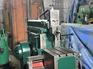

Станок поперечно-строгальный 7307 , в рабочем состоянии, есть паспорт, подробные фото и стоимость вышлю по запросу.

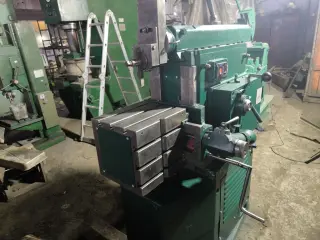

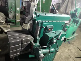

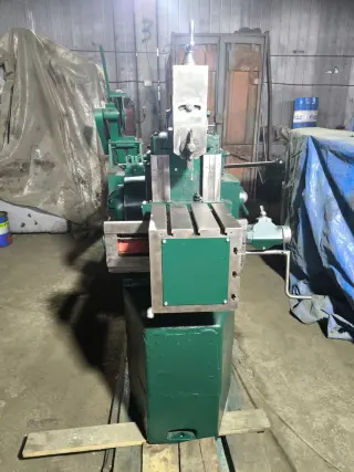

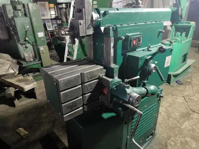

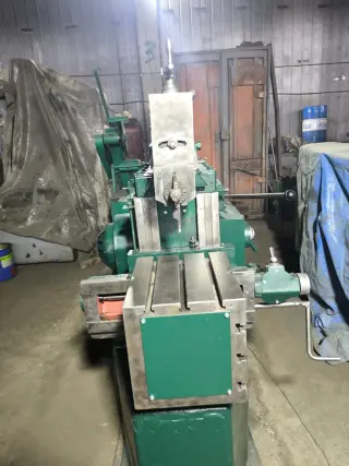

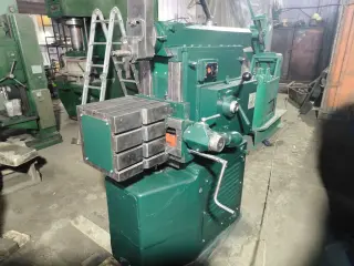

7303 станок поперечно-строгальный с механическим приводом, в хорошем рабочем состоянии, проведена ревизия, Новая Электрика, продаю с проверкой в работе.
Строгальный станок 7303 предназначен для обработки резцом вертикальных, горизонтальных, наклонных плоских и фасонных поверхностей деталей, а также для прорезания всевозможных пазов и канавок в деталях с длиной обработки до 500 мм.
Принцип работы и особенности конструкции станка 7303
Большая мощность привода станка 7303, широкий диапазон подач стола позволяют выбирать оптимальные режимы резания. Механизм подъема резца при обратном ходе обеспечивает стойкость режущего инструмента.
Смазка механизмов, размещенных в станине, — централизованная автоматическая.
Расположение органов управления и форма рукояток создают удобство при обслуживании станка.
Шероховатость обработанной поверхности Rz = 20 мкм по ГОСТ 2789—73.
Класс точности станка — Н по ГОСТ 8—82.
Категория качества — первая.
Разработчик — Оренбургский станкостроительный завод.
Класс точности станка Н
Длина хода ползуна, мм 15..320
Наибольшее сечение резца (ширина х высота), мм 16 х 25
Наибольшее расстояние от опорной поверхности резца до станины (вылет), мм 400
Высота ползуна над рабочей поверхностью стола, мм 70..300
Стол
Размеры рабочей поверхности стола - верхней, мм 280 х 320
Размеры рабочей поверхности стола - левой, правой, мм 280 х 320
Наибольшее перемещение стола от руки - горизонтальное, мм 360
Наибольшее перемещение стола от руки - вертикальное, мм 230
Число горизонтальных подач стола 16
Горизонтальные подачи стола, мм/дв.ход (число ступеней) 0,1..1,6 (16)
Суппорт
Цена деления лимба, мм 0,05
Наибольший угол поворота резцовой головки до входа в станину, град ±60
Наибольший угол поворота доски резцедержателя, град ±15
Наибольшая перестановка ползуна, мм 270
Наибольшее допустимое усилие резания, Н 11000
Число ступеней скоростей главного привода (перемещения ползуна) 4
Числа двойных ходов ползуна в минуту (число ступеней) 23, 47, 94, 186 (4)
Количество электродвигателей на станке 1
Электродвигатель привода стола, кВт (об/мин) 1,9..3,0 (710..3,0)
Габариты станка , мм 1650 х 870 х 1540
Масса, кг 970
