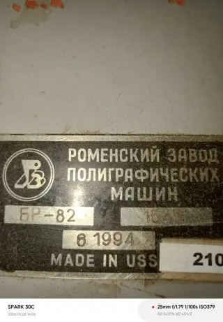

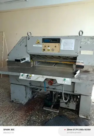

Одноножевая бумагорезальная машина (гильотина) БР-82 производства Роменского завода «Полиграфмаш» имеет следующие официальные заводские характеристики согласно технической документации:
Основные технические характеристики
  1. Максимальная длина реза: 820 мм
  2. Максимальная высота стопы: 130 мм (высота подъема балки прижима)
  3. Число двойных ходов ножа: 44 в минуту
  4. Максимальное усилие прижима: 25 кН
  5. Тип прижима: гидравлический
  6. Установленная мощность: 3,05 кВт
  7. Минимальный остаток стопы: 20 мм (расстояние от линии реза до затла)
Габариты и масса
  1. Длина (глубина) машины: 1900 мм
  2. Ширина машины: 1800 мм
  3. Высота машины: 1500 мм
  4. Общая масса: около 1650 кг [, ]
Особенности конструкции
Оборудование оснащалось механизированным подавателям бумаги (затлом), оптической или электронной линейкой для точного позиционирования стопы, а также воздушной подушкой (пневмоподдувом) на рабочем столе для легкого перемещения тяжелых пачек бумаги.
