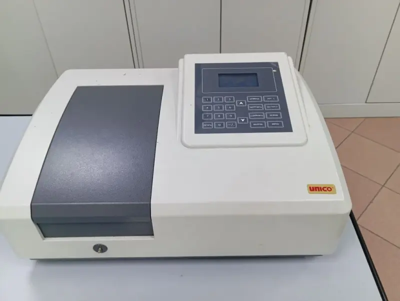

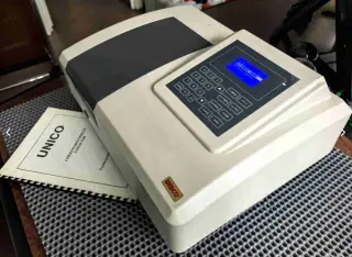

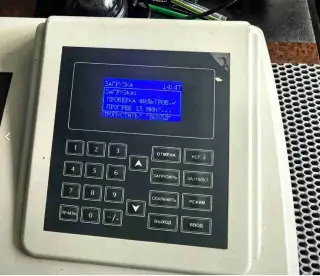

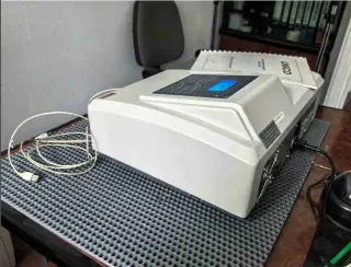

ООО «ИЦ «АР МГТУ им. Н.Э. Баумана»Спектрофотометр UNICO 2100 — лабораторный прибор для измерения коэффициента пропускания или оптической плотности твердых, жидких и газообразных проб различного происхождения. Применяется для фотометрического анализа в видимом спектре.
Внесен в Госреестр средств измерений
Однолучевой спектрофотометр UNICO 2100 измеряет коэффициент пропускания (1–99%, 0–125%) и оптическую плотность (0,01–2,0 Б). Работает в диапазоне 325–1000 нм, заменяет ФЭК и КФК. Прост в освоении, адаптирован для российских лабораторий, использует кюветы 5–100 мм (совместим с КФК-3).
Технические характеристики
Спектральный диапазон, нм 315 - 1000
Диапазон измерений спектральных коэффициентов направленного пропускания, %...1 - 99
Диапазон показаний спектральных коэффициентов направленного пропускания, %....0 — 125
Диапазон измерений оптической плотности, Б... 0,01 — 2,0
Диапазон показаний оптической плотности, Б....-0,1 — 2,5
Пределы допускаемой абсолютной погрешности спектрофотометров
при измерении спектральных коэффициентов направленного пропускания, %...±1,0
Пределы допускаемой абсолютной погрешности установки длин волн, нм.. ±2,0
Выделяемый спектральный интервал, нм 5
Уровень рассеянного света, %, не более 0,3
Дрейф показаний, Б/ч, не более ±0,002
Габаритные размеры (Д*Ш*В), мм 460*310*180
Масса, кг 10
