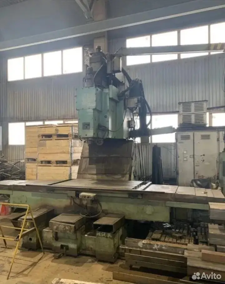

Станок модели 65а90ф1 предназначен для высокопроизводительной обработки в автоматическом режиме по программе (Ф1) – система индикации,

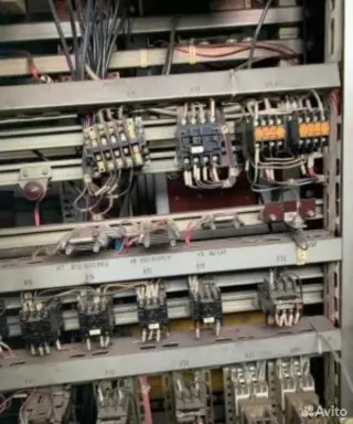

Станок в рабочем состоянии, подключен, готов к проверке.
Размеры рабочей поверхности стола, мм:
ширина 1000
длина 1600
Т-образные пазы:
количество 5
ширина паза, мм 22
расстояние между пазами, мм 125
Наибольший ход стола, мм:
продольный 1600
поперечный 1000
Наибольший ход бабки, мм 875
Способ регулирования подач Бесступенчатое
Пределы подач стола, мм/мин.
продольная 2…6000
поперечная 2…6000
Быстрый ход стола, мм/мин:
продольный 6000
поперечный 6000
Пределы подач бабки, мм/мин. 2…6000
Быстрый ход бабки, мм/мин. 6000
Конус шпинделя ГОСТ 24644 – 81 50
Расстояние от торца шпинделя до рабочей поверхности стола, мм:
наименьшее 125
наибольшее 1000
Число ступеней частот вращения шпинделя Регулирование бесступенчатое
Пределы частот вращения шпинделя, мин. 5…2000
Наибольший крутящий момент на шпинделе, Нм 2750
Наибольшее усилие подач, допускаемое механизмом подач, КН:
продольная 30,0
поперечная 30,0
вертикальная 17,0
Мощность электродвигателя главного привода, кВт 20
Наибольшая масса обрабатываемой детали с приспособлением, кг 4000
Габаритные размеры станка (вместе с отдельно расположенными агрегатами эл. оборудования) не более, мм:
длина 6185
ширина 3825
высота 4100

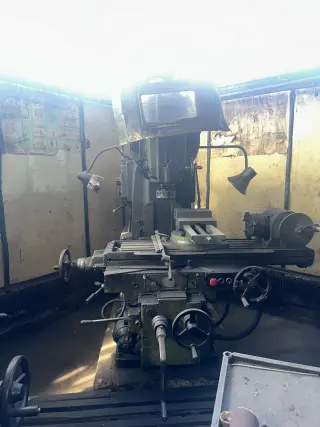

Станок вертикально-фрезерный F2-250Рабочая площадь стола – 250х1250 мм; Зажимные пазы: Количество – 3 шт.; Ширина – 14 мм; Расстояние между пазами – 55 мм; Продольное перемещение стола: Ручное –...
