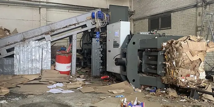

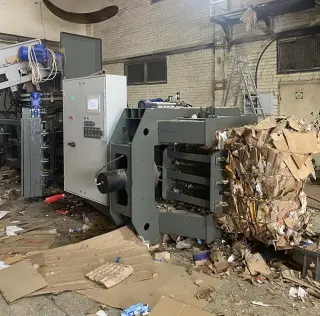

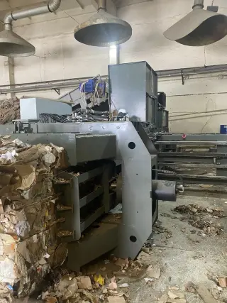

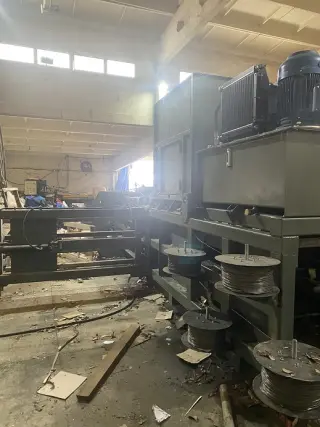

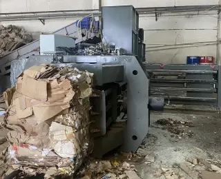

Канальный пресс Кубер-80ГА с автоматической обвязкой кип
Технические характеристики:
Рабочее усилие, тонн 80
Габариты пресса, мм 3300(В, с учетом бункера) х 5500(Ш) x 8500(Д)
Габариты кипы, мм 1150(В) х 1000(Ш) х 800-1800(Д, регулируемая)
Масса кипы по макулатуре, кг 510-600
Тип обвязки Автоматическая, горизонтальная
Материал обвязки Проволока стальная отожженная 3…4мм
Размер загрузочного окна по бункеру, мм 1400 х 1000
Размер загрузочного окна по верхней плоскости, мм 1400 х 900
Электродвигатель, кВт 15 + 18,5 + 4 = 37,5
Режим работы по таймеру Есть
Режим работы по фотодатчику загрузки Есть
Полуавтоматический/ручной режим работы Есть
Давление в гидросистеме, bar 240
Подрезные ножи Сталь 65Г
Главный гидроцилиндр 200х150х1750
Производительность кип/час 5-7
Язык интерфейса Русский
Тип датчиков Индуктивные
Сенсорная панель оператора Цветная, 10 дюймов
Система принудительной терморегуляции гидравлики Есть
Объем заливаемого масла, л 720
Масса пресса, кг 8900
Пресс оборудован следующими устройствами:
-- Автоматический маслоохладитель для непрерывной работы пресса и высокого КПД
-- Система подогрева масла для работы при низких температурах
-- Закаленные сменные подрезные ножи прессплиты и контрножи камеры прессования.
-- Полностью автоматический и непрерывный процесс прессования и обвязки кип проволокой. Работа автоматики может осуществляться от датчика заполнения бункера или по таймеру работы конвейера.
-- Современная система управления с цветным сенсорным дисплеем 10"
-- Современная гидравлическая система с пропорциональным управлением для снижения энергопотребления до 40%.
-- Двойная очистка масла фильтрами («OMT», Италия) . Указатель уровня и температуры масла, защита от перегрева.
-- Счётчик часов наработки, отображение сервисных данных.
-- Распределительные гидравлические клапана и узлы регулировки со светодиодной индексацией контроля переключений.
-- Главный гидроцилиндр с увеличенным диаметром штока и двойным комплектом уплотнительных колец.
