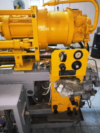

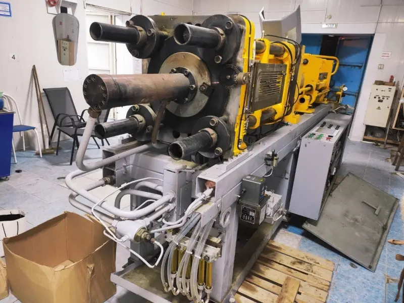

Продается новый высокотехнологичный термопластавтомат (инжекционно-литьевая машина). Станок спроектирован на базе надежного конструктива KuASY 410/100 и на 95% собран из европейских компонентов. В работе никогда не использовался.
Оборудование создано специально для литья под давлением изделий из вязких и тугоплавких пластиков (ПВХ, ПЭТ, ПВДФ и др.). Отлично подходит как для литья прозрачной оптики (автомобильные стекла, фары), так и для сложной промышленной тары, банок для химии и автокомпонентов.
Примеры готовой продукции:
Корпуса электроинструмента (дрелей), детали кофемашин, автомобильные кнопки и клипсы, элементы багажника, розеточные рамки, строительные дюбели, медицинские расходники и другие полимерные товары сложной формы.
Технические характеристики:
Конструктивная база: KuASY 410/100 (Германия)
Усилие смыкания (макс.): 300 тонн (для крупных и сложных деталей)
Рабочий объем впрыска: 250 см³ (вес изделия до 500 г под давлением 1000–2000 кг/см²)
Расстояние между осями (колоннами): 440 х 440 мм
Минимальный диаметр пресс-формы: 250 мм (0,25 м)
Параметры шнека: Диаметр 50 мм, соотношение длины L/D = 18
Скорость вращения шнека: 360 об/мин
Скорость пластификации: 110–150 кг/час
Скорость впрыска: 120 мм/сек
Скорость подвижной плиты: Средняя 540 мм/сек (потенциал разгона при тонкой отладке — 700+ мм/сек)
Мощность двигателя/нагрева: 27 кВт
Автоматизация: Полностью автоматизирован, предусмотрена возможность интеграции промышленного робота.
Масса оборудования: 4.5 тонн

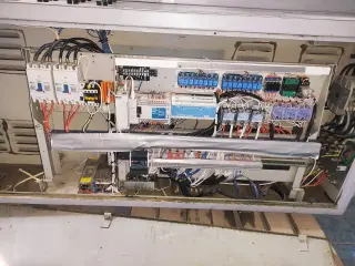

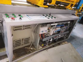

Текущее состояние и объем пусконаладочных работ (ПНР):
Станок абсолютно новый, готовность составляет 99%.
Для финального запуска и вывода на технологический режим требуются два специалиста: наладчик гидравлических ТПА и программист АСУ ТП.
Предстоящий объем работ по ПНР:
Проверить механические соединения.
Смонтировать блок управления пропорциональным клапаном.
Установить датчики температуры (вся проводка под них уже разведена).
Подключить контур водяного охлаждения.
Провести финальное программирование контроллера.
На тестовой простой пресс-форме настроить сведение и впрыск, после чего составить технологические таблицы в софте под конкретные типы полимеров.
