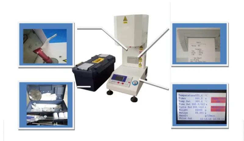

Название:Пластометра для измерения ПТР
Температура:До 440 градусов С
Стандарты:ISO 1133, ASTMD1238,
Метод среза:Авто/ручная
Точность температуры: ±0.5°C
Диаметр канала2.095±0.005mm
Напряжение:220Вольт±10%
Мощность:500Ватт
Пластометр подходит для измерения текучести расплава пластичных материалов как полиэтилен, полипропилен, полистирол, ABS, полиамид, смолы, волокна, акрил, поликарбонат.
Он широко используется в пластиковой индустрии, у вторичных переработчиков, в нефтехимической промышленности, в научно-исследовательских институтах и лабораториях.
A. управление экрана на английском языке; хорошее качество и легко эксплуатируемая кнопочная панель;
B. автоматическое срезание прутка расплава, точность: 0.1сек; Можно установить время срезания
С. встроенный мини-принтер для печати тестовых данных;
D. двойная система контроля температуры: двойная импортированная нагревательная катушка, двойное импортированное сопротивление платины PT100 датчик, независимый контроль температуры верхних и более низких разделов, стабильность поддержания температуры.
