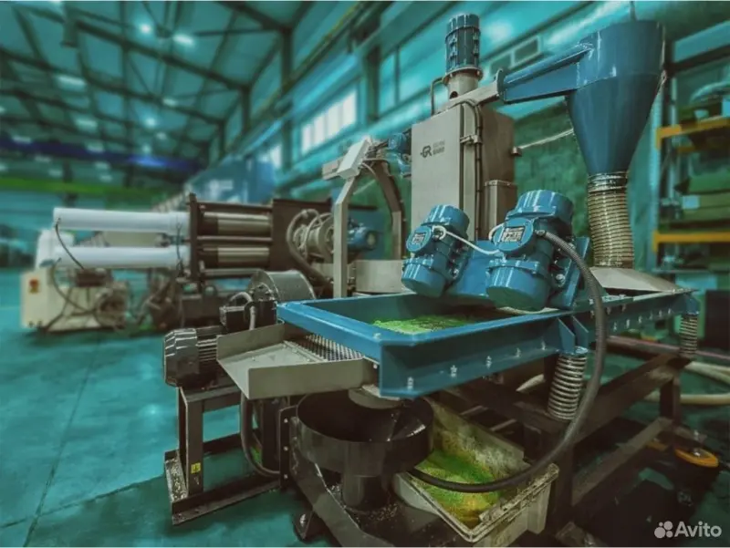

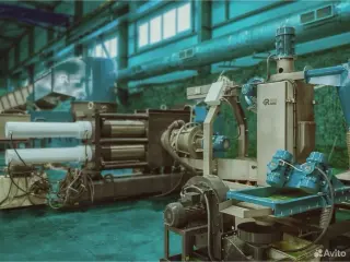

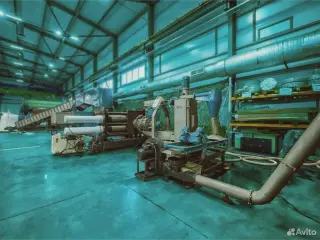

Линия гранулирования занимает площадь 300–400 м² и требует 15 м³ воды в час для охлаждения. Общая установленная мощность составляет 730 кВт, при этом потребление электроэнергии достигает около 60% от установленной мощности благодаря использованию частотных преобразователей.
Основные узлы линии:
1. Узел компактизации (агломератор):
- Оснащен дополнительным питающим шнеком, который улавливает больше материала и обеспечивает равномерную подачу в экструдер.
- Специально спроектированные параметры витков шнека позволяют эффективно транспортировать и уплотнять материал, что значительно улучшает производительность.
2. Экструдер:
- Шнек диаметром 160 мм с длиной L/D 37:1 и мощностью 315 кВт обеспечивает качественное переработку пластика.
- Двойная зона вакуумной дегазации эффективно удаляет влагу, предотвращая завоздушенность гранул.
3. Гидравлический шибер непрерывной фильтрации расплава:
- Обеспечивает стабильный поток расплава при высоком давлении и легкий доступ для технического обслуживания.
- Система уплотнений позволяет использовать фильтр на экструзионных линиях с высоким давлением.
4. Водокольцевая резка:
- Полностью изготовлена из нержавеющей стали, с мощностью двигателя 11 кВт.
- Автоматическая регулировка и самовыравнивание режущего блока обеспечивают точность и качество резки.

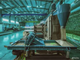

5. Вибростол для калибровки гранулы:
- Гранулы разделяются на три фракции, что позволяет достичь высокой точности калибровки.
- Большая просеивающая поверхность обеспечивает тщательную сортировку.
6. Станция затарки:
- Позволяет заполнять биг-бэги непрерывно, что значительно ускоряет процесс упаковки готовой продукции.
- Оснащена циклонным фильтром для уменьшения потока воздуха.
7. Шкаф управления:
- Автоматика на базе DELTA или SIEMENS SIMATIC S7-1500 обеспечивает стабильную работу системы.
- Сенсорный экран управления позволяет легко настраивать все параметры процесса.
