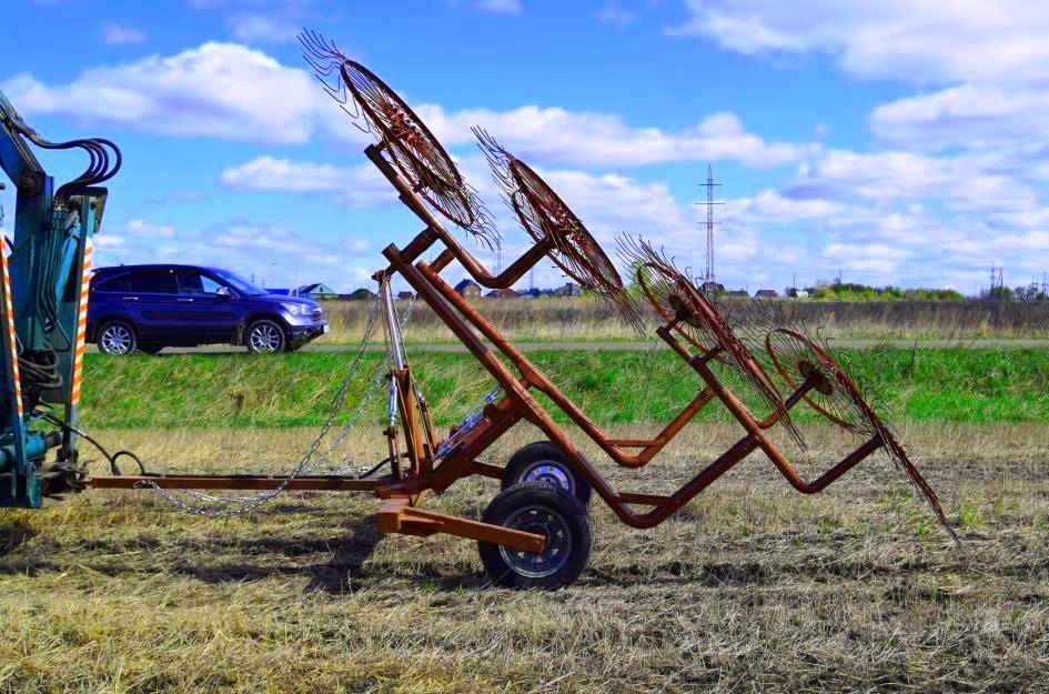

Грабли ворошилки валковые ГВВ - 6.0
Обновлено 01.04.2026 102143

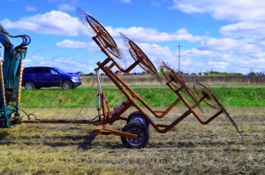

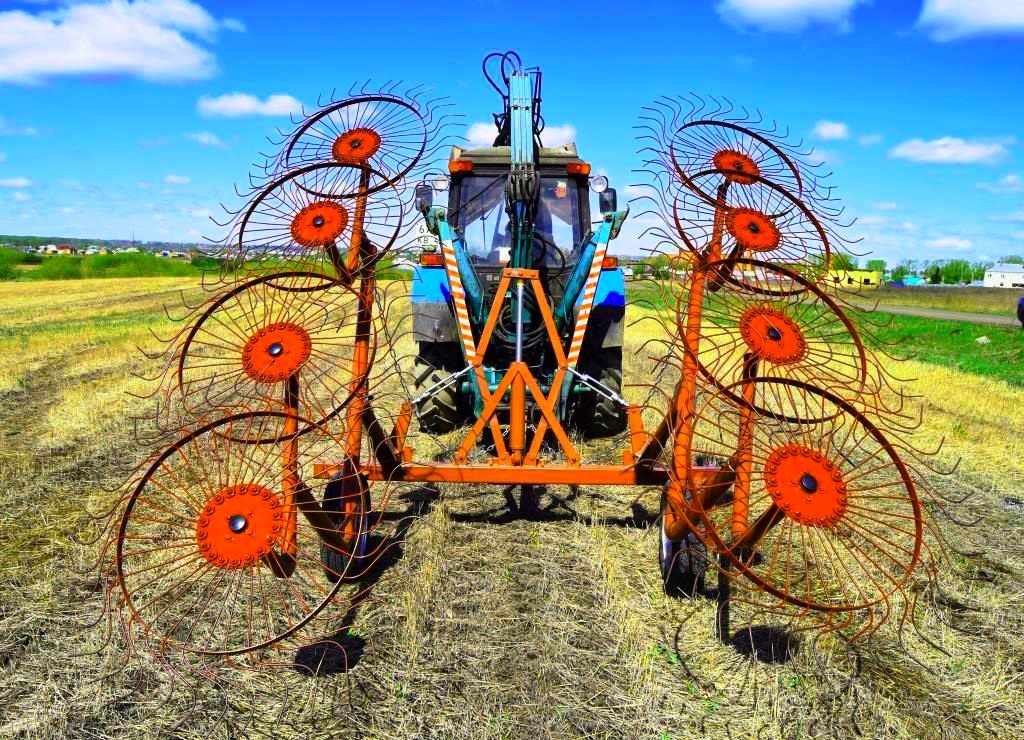

Грабли ворошилки валковые, для сгребания травы в валки, 8 колес, ширина захвата 6 м.
Грабли ГВВ 6.0, (8 колес, 6 мм спица) — 100 000 руб.
Грабли ГВВ 6.0, (8 колес, 7 мм спица) — 114 000 руб.
Цена - без колес 175/70/R13, (стандартный колеса «Жигули», при наличии у Вас своих возможно б/у, можете поставить сами, болты для дисков в комплекте)
С колесами плюс 8 000 руб.

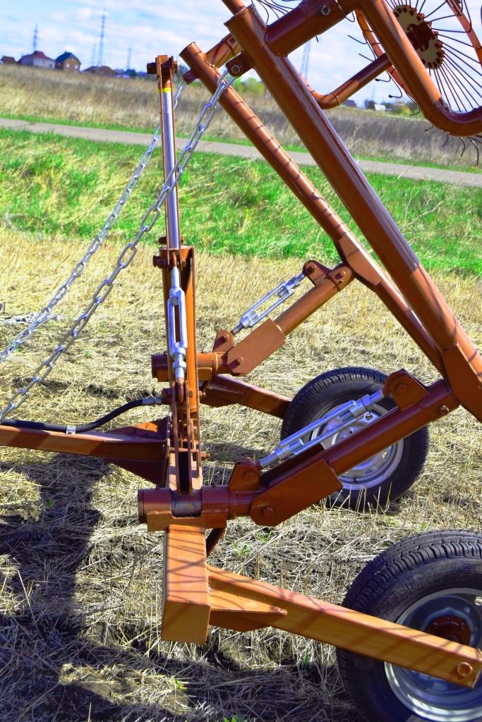

Удобный и быстрый перевод рабочих секций граблей из транспортного положения в рабочее; а так же из операции "сгребание" на операцию "ворошение".
Легкое перемещение по дорогам общего пользования, за счет перевода граблей в транспортное положение.
Надежная и продуманная конструкция обеспечивает минимальные затраты времени на подготовку и завершение работ.

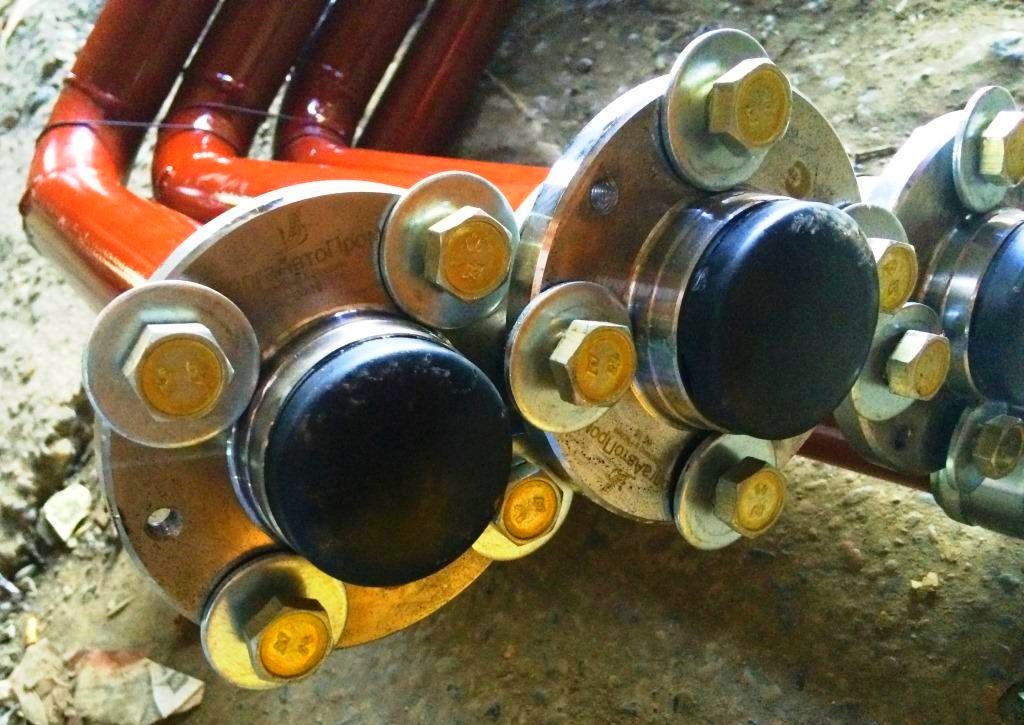

1. Рабочие и транспортные колеса на литых ступицах с двухрядным подшипником.

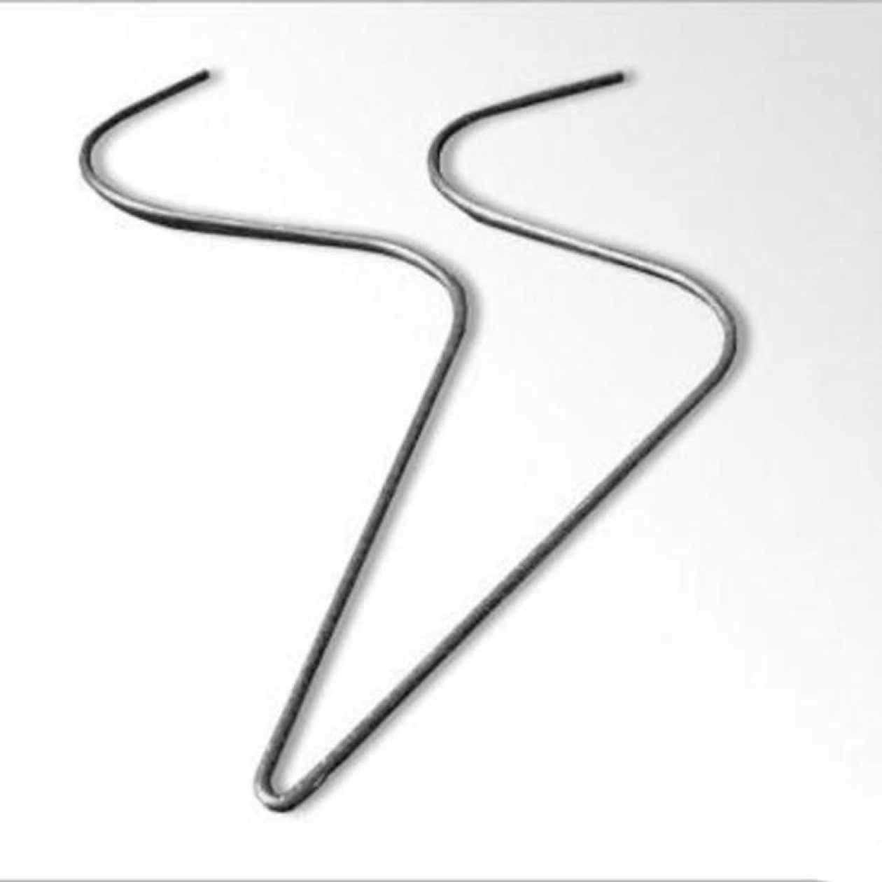

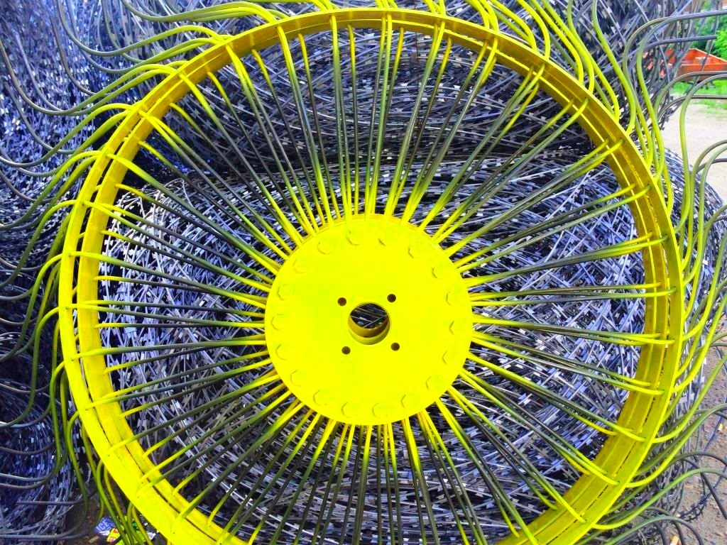

2. Прошедшие специальную термообработку парные зубцы из пружинной стали на рабочих колесах обеспечивают долговечную работу, а специальная геометрия зубцов позволяет работать на кручение в двух плоскостях без поломок даже при попадании камней. Пружинные пальцы имеют сертификат соответствия.
3. Основные механизмы граблей – рама и тяговое дышло — изготовлены из специальных квадратных труб, придающих всей конструкции особую прочность.
4. Гидроцилиндр ц 80.40.400 составляет 3-х кратный запас мощности, что важно для плавного опускания секций при разворотах.
5. Грабли ГВВ 6 являются сельскохозяйственным инструментом для осуществления деятельности со скошенной травой. С их помощью можно без труда собрать траву в валки после процесса скашивания, после чего можно удалить и убрать все остатки. На этом функции этого устройства не заканчиваются, они могут быть использованы для оборачивания и ворошения валков.
6. Если сравнивать эти грабли со схожими аналогами, то они обладают несколькими преимуществами перед остальными. Одним из них считается тот факт, что ГВВ 6 способны работать даже с травой, влажность которой достигает 85%. Их разработки велись специально для трав и растительности, урожайность которой превышает десять центнеров с гектара.

7. Эти грабли требуются для сгребания травы из прокосов, а также для последующей её укладки в специальные валки. Они могут убирать как сеяные, так и естественные травы. Оборудование может быть использовано с тракторами класса 0,6-1,4 т.с. Привод колесной системы осуществляется благодаря их сцеплению с поверхностью земли. В процессе передвижения граблей по длине прокоса, колеса начинают вращаться. Из-за необычного расположения пальцевых элементов, захваченная масса растительности, с легкостью перемещается.
8. Другая функция граблей заключается в ворошении валков. Происходит это из-за изменения расположения секционных частей. Каждое колесо начинает перемещаться, вспушивает кучку, не перемещая её под другое колесо.
