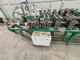

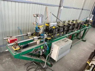

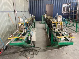

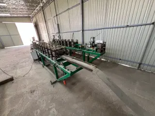

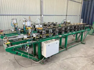

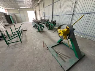

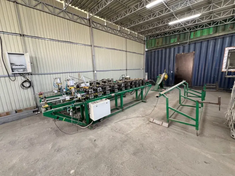

Прокатная линия для изготовления профилей (ПН/ПС для ГКЛ)
Назначение:
- Непрерывное формование из оцинкованной стальной ленты стоечного и направляющего профиля для систем сухого строительства, а также схожих С- и U-образных профилей.
Состав и узлы:
- Стан рамы на жесткой сварной базе.
- Последовательность формовочных клетей с калибровочными роликами.
- Узел подпрессовки/рифления (накатка ребер жесткости по центру полки).
- Узел резки по мерной длине (пневмопривод).
- Подающие и направляющие столы.

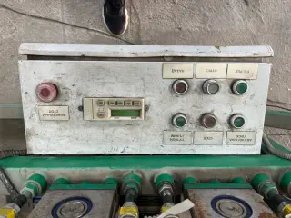

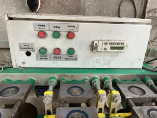

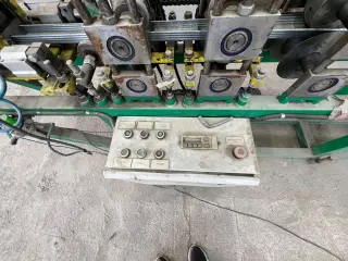

- Электрошкаф управления, панель оператора.
- Пневмосистема с регуляторами и фильтрами.
- Роликовые направляющие, цепные приводы межклетевых передач.
Возможности:

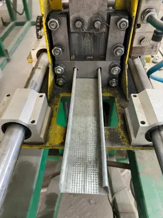

- Формование профилей типа U/C с отбортовкой кромок.
- Рифление/накатка для повышения жесткости профиля.
- Резка в размер на выходе без деформации кромок.
- Работа с оцинкованной сталью рулонной подачи.
Технические ориентиры (по конструкции станка на фото):
- Толщина заготовки: типично 0,4–0,8 мм (оцинкованная сталь).
- Ширина ленты под стандартные ПН/ПС 50/75/100 мм (переналадка калибров).
- Линейная скорость — промышленная серия (зависит от привода и калибра).
- Питание — электропривод стана + пневмопривод режущего узла.
Особенности:
- Длинная линия с большим числом клетей для аккуратной геометрии без пружинения.
- Жесткие опоры и направляющие обеспечивают стабильный размер полок и стенки.
- Рифленая дорожка по центру профиля сразу на линии — не требует отдельной операции.
- Удобный доступ к регулировкам роликов и направляющих.
- Возможность переналадки под разные типоразмеры профиля.
