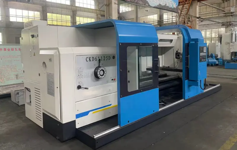

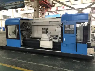

Токарный с ЧПУ Fanuc, CK61100Ех3000 мм
Обновлено 16.09.2026 1021443
  1. Наибольший диаметр обработки над станиной: φ1040 мм.
  2. Наибольший диаметр обработки над суппортом: φ650 мм.
  3. Наибольшая длина обрабатываемой заготовки: 3000 мм.
  4. Ширина направляющих станины: 755 мм.
  5. Максимальная грузоподъёмность в центрах (между патроном и задней бабкой): 6 т.
II. Главный привод:
  1. Внутренний диаметр переднего подшипника шпинделя: φ200 мм.
  2. Диапазон частот вращения шпинделя: 5–300 об/мин.
  3. Диаметр сквозного отверстия в шпинделе: φ130 мм.
  4. Конусность внутреннего отверстия шпинделя: метрический конус 140#.
  5. Мощность главного электродвигателя: 30 кВт.
  6. Исполнение шпиндельной бабки: A215 (по нормали).
III. Привод подач:
  1. Ход по оси X (поперечное перемещение суппорта): 520 мм.
  2. Ход по оси Z (продольное перемещение суппорта): 2800 мм.
  3. Скорость быстрого перемещения по оси X: 4 м/мин.
  4. Скорость быстрого перемещения по оси Z: 4 м/мин.
  5. Вертикальный четырёхпозиционный резцедержатель модели LDB4?157.
  6. Сечение резца (высота × ширина): 40 мм×40 мм.
IV. Задняя бабка:
  1. Диаметр пиноли задней бабки: φ160 мм.
  2. Ход пиноли задней бабки: 300 мм.
  3. Конус Морзе пиноли (конусность): метрический конус 80#.
