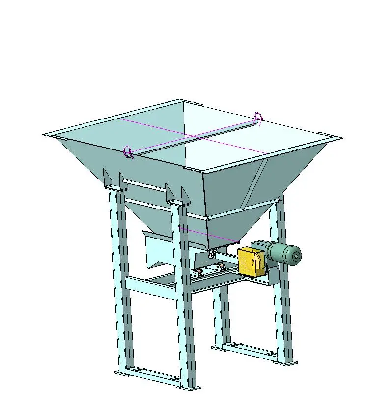

Питатель лотковый (качающийся) ПЛ-24 предназначен для равномерной подачи материала из загрузочного бункера на транспортеры, в дозаторы, емкости и другое технологичное оборудование и может работать как автономно, так и установлен в линию. Емкость бункера 2 м3. Производительность 10-40 м3/час. Производительность зависит от материала, его размеров, степени влажности, наличия в нем вяжущих компонентов и т.д. Максимальный размер кусков питания 100мм. Мощность электродвигателя 4кВт. Ширина лотка (тележки) 420мм, ход 100-200мм. Габаритные размеры 2640х1846х2478 мм. Масса 0,855т.
Питатель лотковый ПЛ-24состоит из рамы (сварная несущая конструкция, состоящая из стандартных профилей), на которой установлены бункер, подвижная тележка (лоток) с роликовой опорой и привод с кривошипно-шатунным механизмом. Подача материала в зону выгрузки осуществляется за счет возвратно-поступательного движения тележки (лотка) относительно неподвижного бункера.
